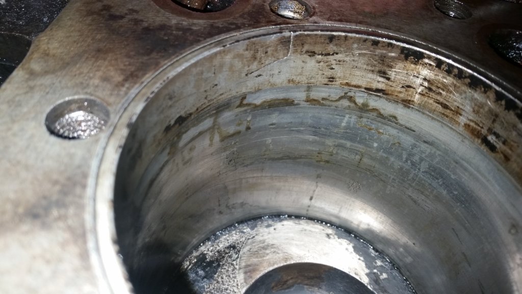

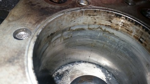

J'ai déculassé le moteur de mon tracteur Volvo, une chemise est fissurée sur 15mm verticalement et 15mm horizontalement. Puis-je remonter en l'état? Quels sont les risques?
Suite à l'arrêt du moteur le cylindre fissuré, c'est rapidement rempli d'eau, le joint de culasse est cassé dans ce sens, sinon tout fonctionnait très bien.
Merci pour vos réponses.

La fissure est assez conséquente si le cylindre se rempli d'eau....
Le risque c'est de détruire le moteur
L'eau n'étant pas compressible, lorsque le piston monte, il faut que ça passe quelques parts. Soit c'est le joint de culasse qui lâche (moindre mal) soit c'est une bielle qui va plier. Et là c'est mort

c'est ce qu'on appelle "BLOCAGE HYDROSTATIQUE"

Il ni as aucunes solutions autre que de remplacer la chemise ou le moteur , Pascal résume très bien les suites de remonter de cet état la.
