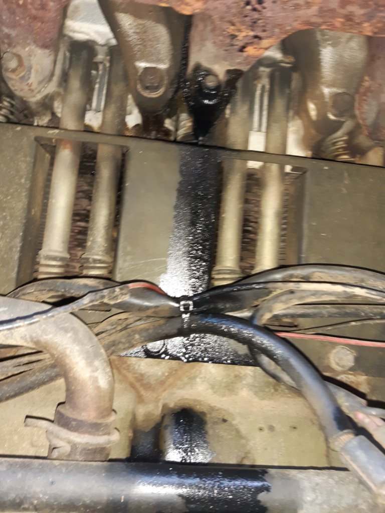

J'ai remarqué que de l huile sortait par une vis qui maintient le collecteur d échappement.
Savez vous me dire de quoi cela peut venir ?

Il me semble que la fuite vient de plus haut vus le gras entre les deux pipes, vérifie tes joints de cache culbuteur

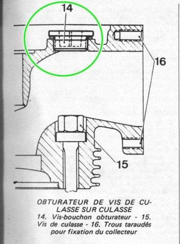

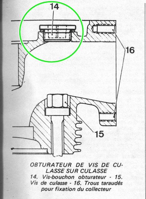

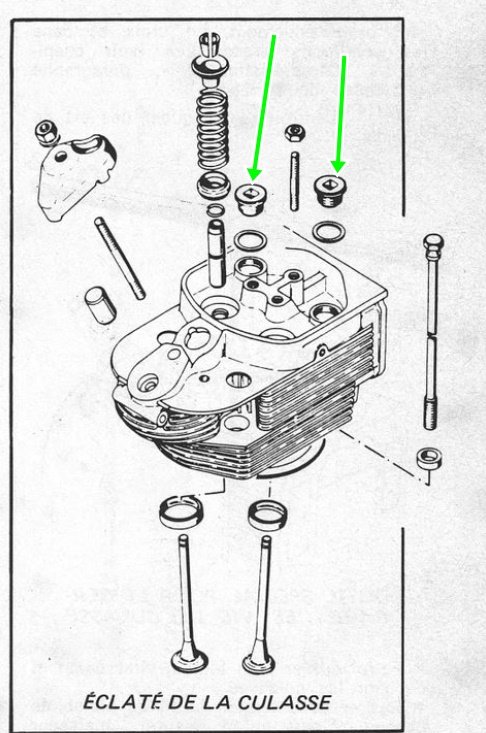

dépose le cache culbuteur du cylindre incriminé et tu a 2 bouchon avec des empreintes 6 pans clé Allen
regarde celui du coté échappement ci il n'est pas desserrer ou alors remplace le joint cuivre

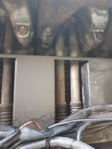

Re bonjour,
Après 20 minutes d utilisation l l'huile ressort au niveau de la vis de l l'échappement.
Je ne sais pas trop quoi faire, ni penser.
Si vous avez des suggestions.
Geraud
