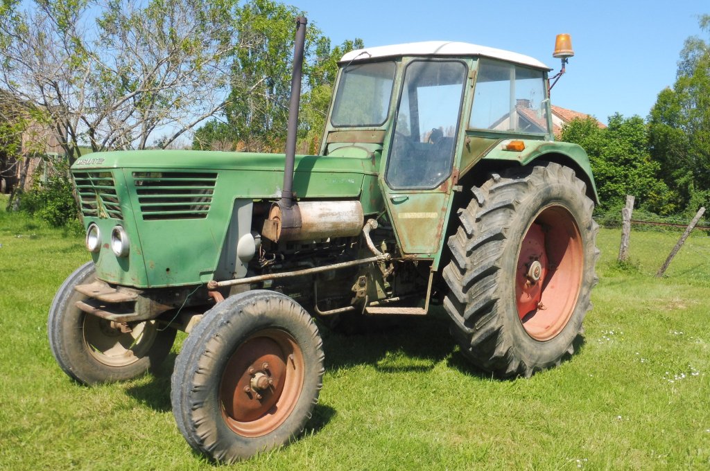

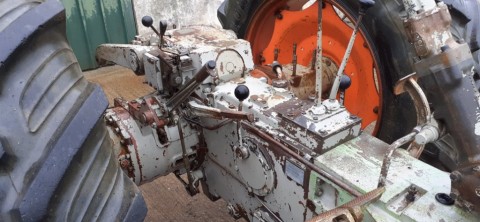

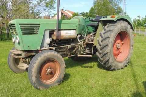

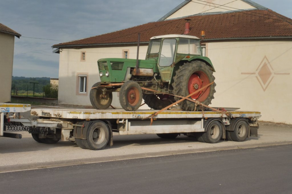

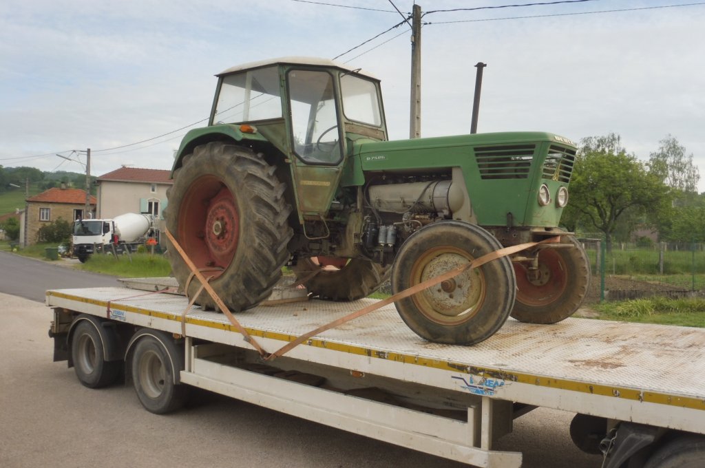

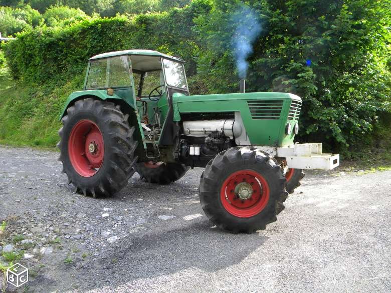

ça faisait quelque temps que je n'avais pas fait de sujet. Voici la restauration du 7506 actuellement en cours. Arrivé au mois de mai, on a commencé le démontage au mois de juin.
Il fait parti des premiers 06 puisqu'il est de 1970. Les 7506 ont été construits de 1968 à 1970 avec 1324 exemplaires. Il y a une erreur sur le site Deutz Passion qui indique une période de fabrication de 1971 à 1974. En 1970 le 8006 a remplacé le 7506 et le 7506 a disparu de la gamme.

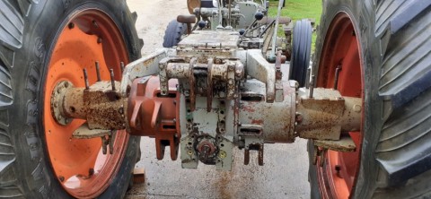

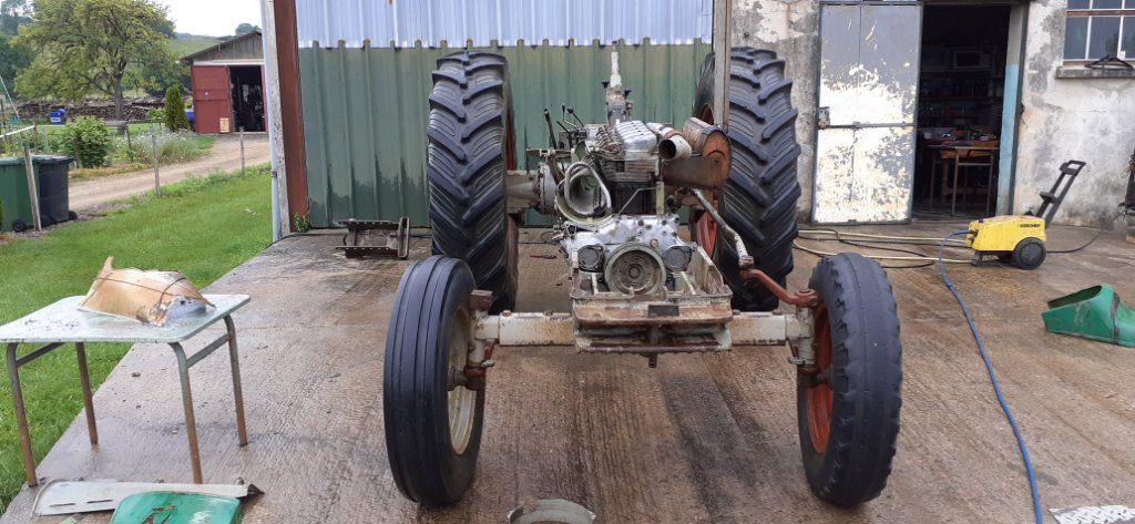

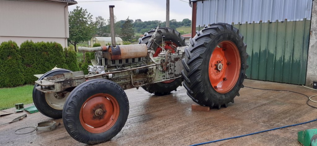

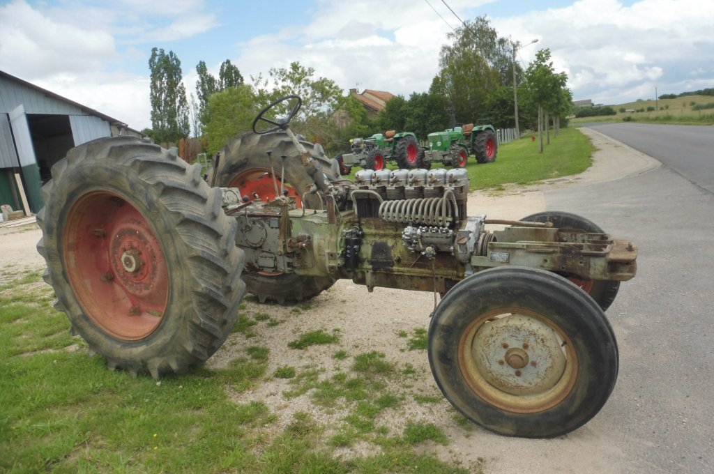

Le démontage pour un premier nettoyage. On peut voir que la trompette arrière gauche a été remplacée. C'était un défaut et cela passait en garantie. Normalement les 2 côtés étaient remplacés lorsque la casse survenait. Avant le démontage le tube d'échappement a été remis d'aplomb et la sortie sur le silencieux rebrasée, plus facile de l'aligner avec le capot en place.

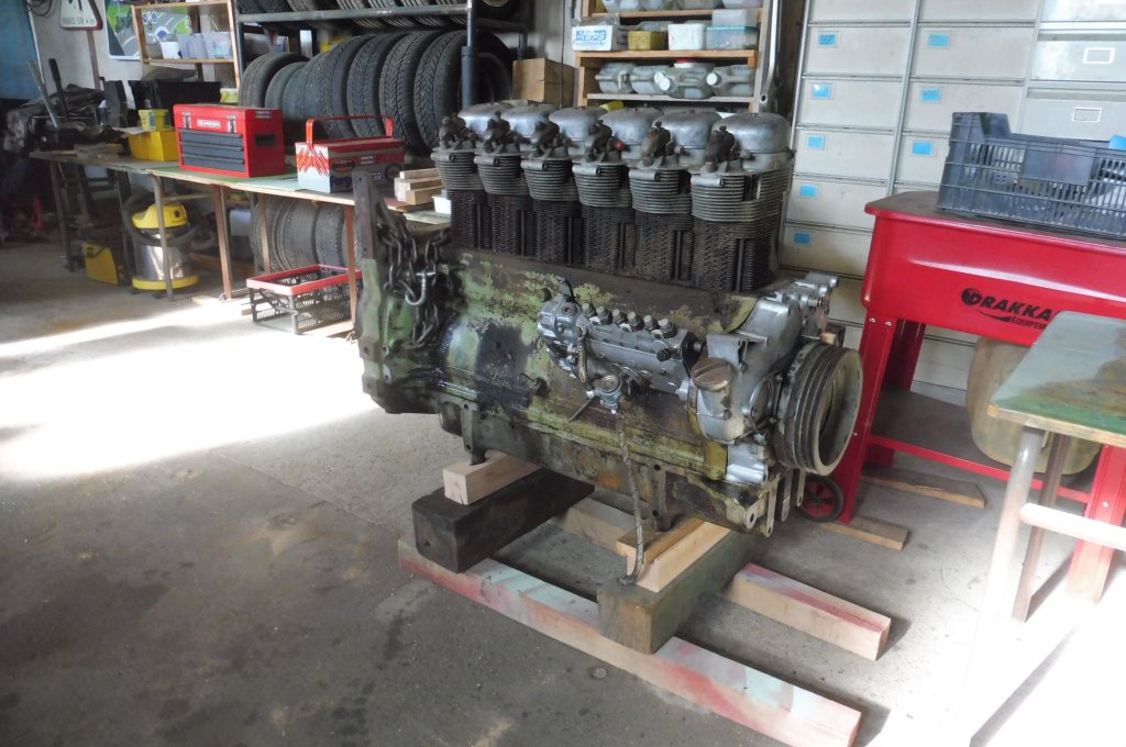

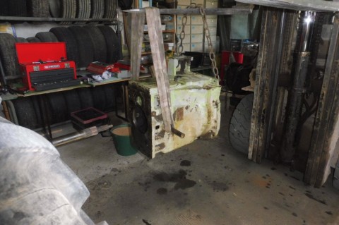

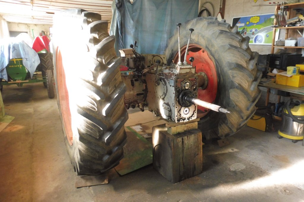

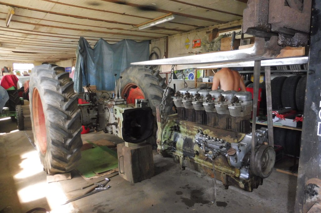

Premier examen, niveau mécanique il y a des fuites un peu partout donc on refera tous les joints de moteur boîte pont, les freins sont à revoir, l'embrayage également bien que l'ancien propriétaire nous ai dit qu'il avait été fait, en tour cas il faudra démonter pour contrôler. Niveau carrosserie, le capot sera à reprendre, notamment au niveau du devant. Les ailes sont pas mal endommagées, la gauche est enfoncée sur le bord sur toute la longueur et la droite est enfoncée à l'arrière. Il y aura l'électricité à reprendre entièrement ainsi que l'éclairage, changer une jante avant, un voile arrière et les pneus avant. La chape d'attelage arrière était manquante il faudra en trouver une. A première vue voilà ce qui nous attend.
maintenant, un deuxième démontage un peu plus poussé:

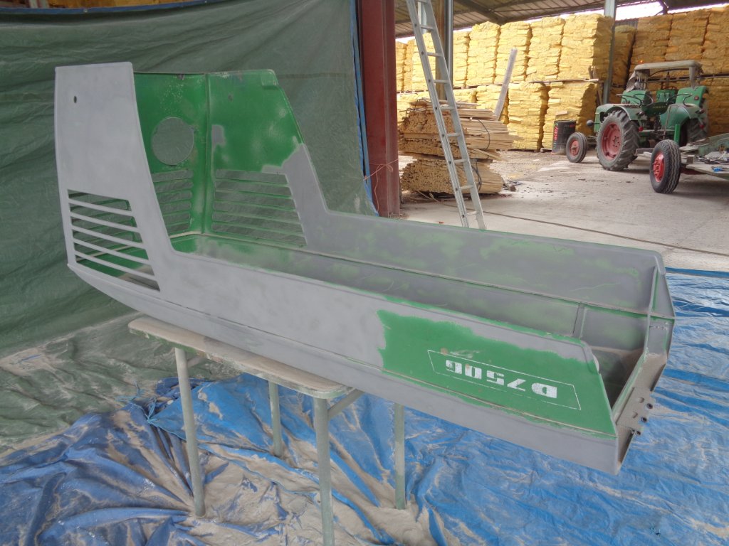

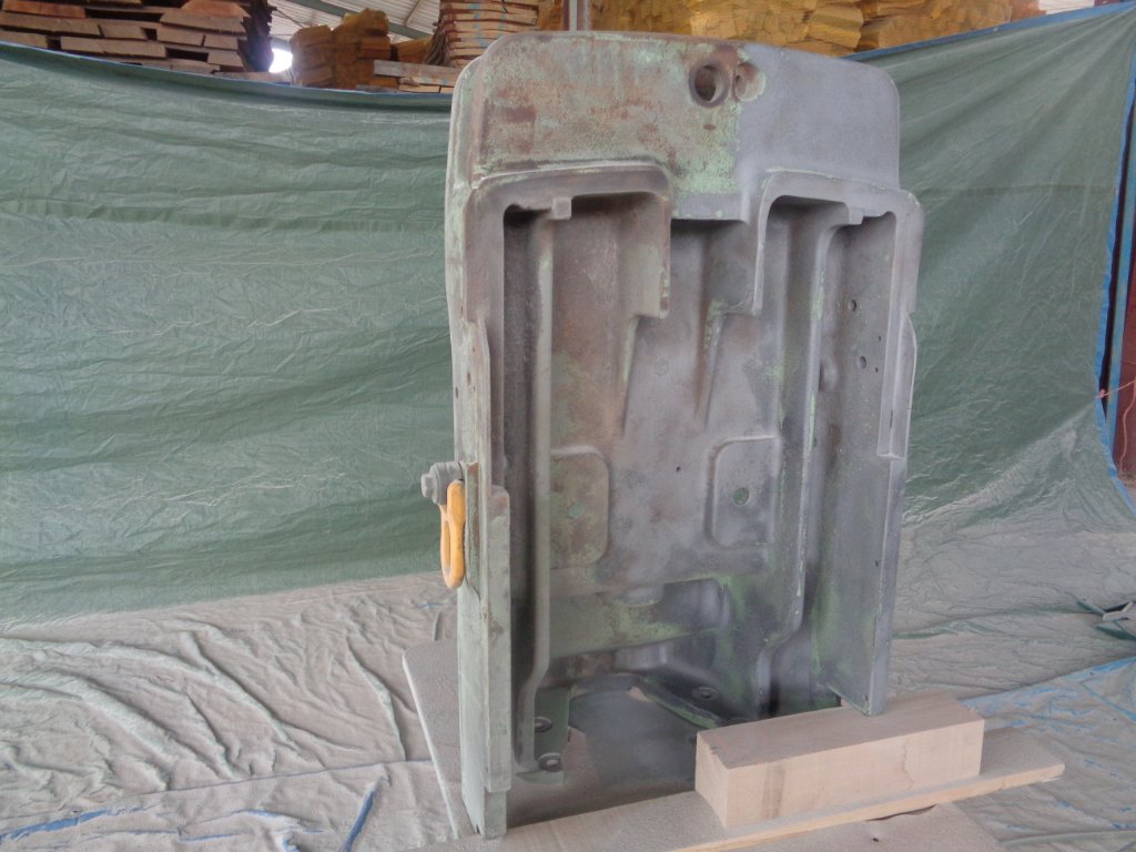

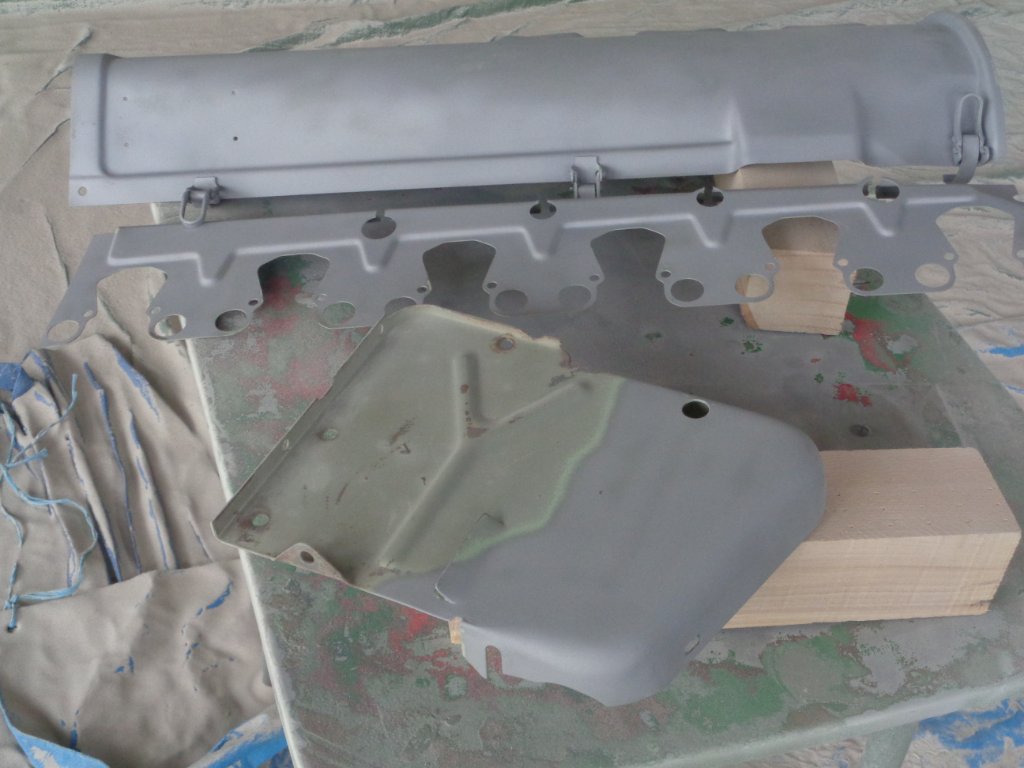

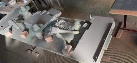

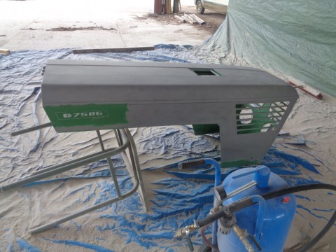

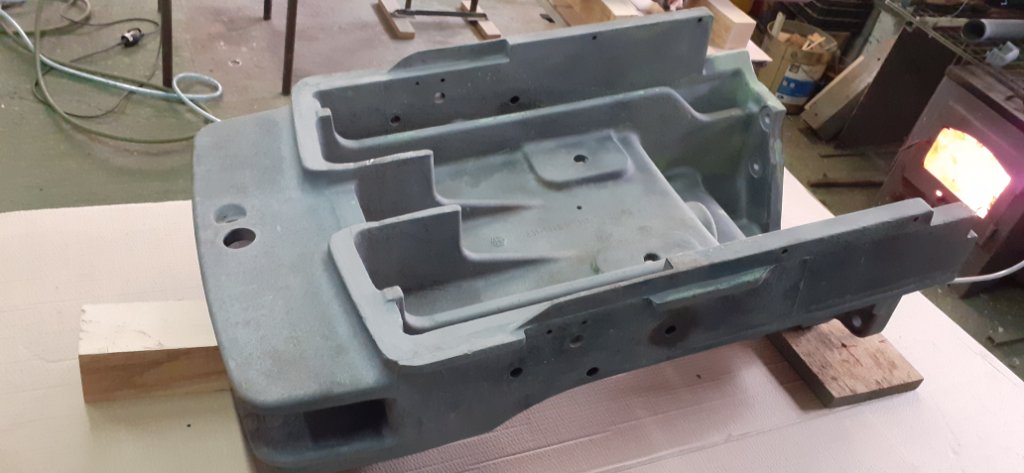

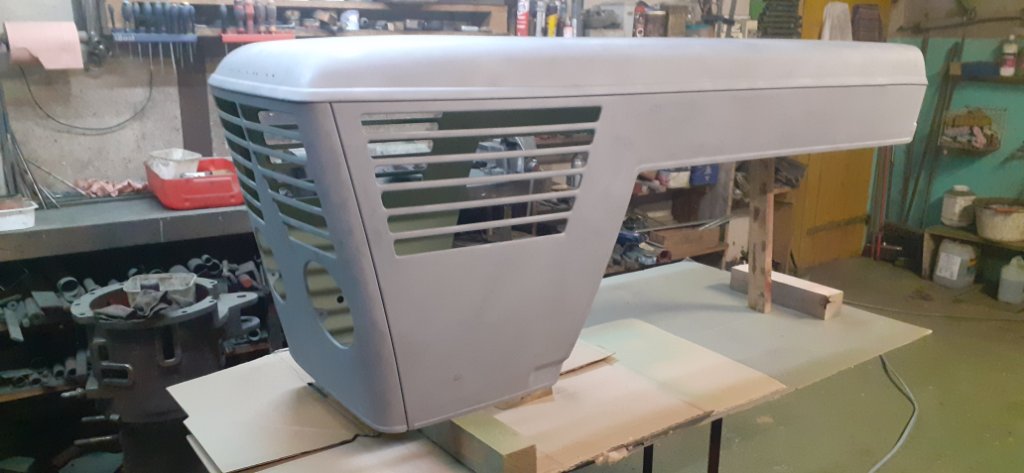

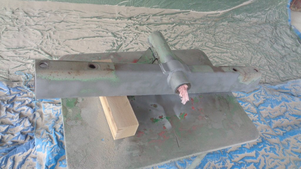

Pendant ce temps un bon coup de nettoyage sur les pièces puis sablage avant peinture.
Le capot a fait un séjour chez notre copain carrossier au préalable.

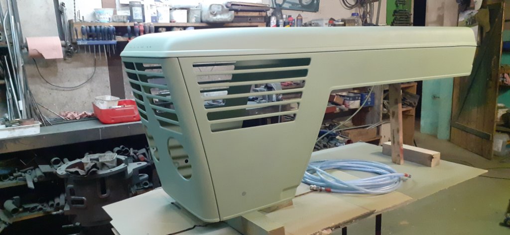

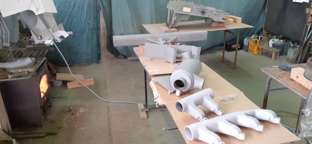

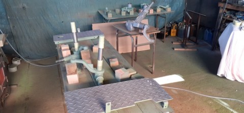

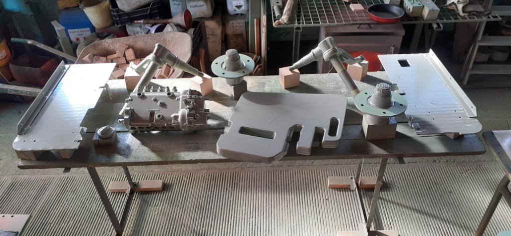

Retour à l'atelier pour mise en apprêt et peinture des premières pièces.

Messages : 2137
Re: Restauration Deutz D7506
Des fous-furieux ces gens-là :hehe: :lol: :mdr1: à déconner comme ça, on finira par vous attraper et vous enfermer, un jour :mdr3:
Plus sérieusement, pourquoi le capot n'a pas été sablé entièrement ? Pour avoir un échantillon de couleur et l'emplacement du numéro, ou pas du tout ?
Bonne continuation, toujours un plaisir à suivre :super: , mais pas à reproduire ;-)

Salut Sebastien, c'est peut être la passion qui rend fou :cote: Tu es pas mal non plus en ce moment tu n'arrêtes guère !
Le capot a bien été sablé en entier si tu regardes les photos un peu plus bas.
Messages : 2137
Guillaume88 a écrit : 08 déc. 2020, 12:26 Salut Sebastien, c'est peut être la passion qui rend fou :cote: Tu es pas mal non plus en ce moment tu n'arrêtes guère !
J'avais justement vu les photos du dessous et c'était l'autre côté du capot, d'où mes interrogations.
De mon côté, ça se calme quand-même depuis fin octobre, plus eu de projet, sinon la chasse aux fuites d'huile :grin:
J'imagine, la passion et puis, le fait de se retrouver et partager de bons moments, ça motive aussi ;-)
