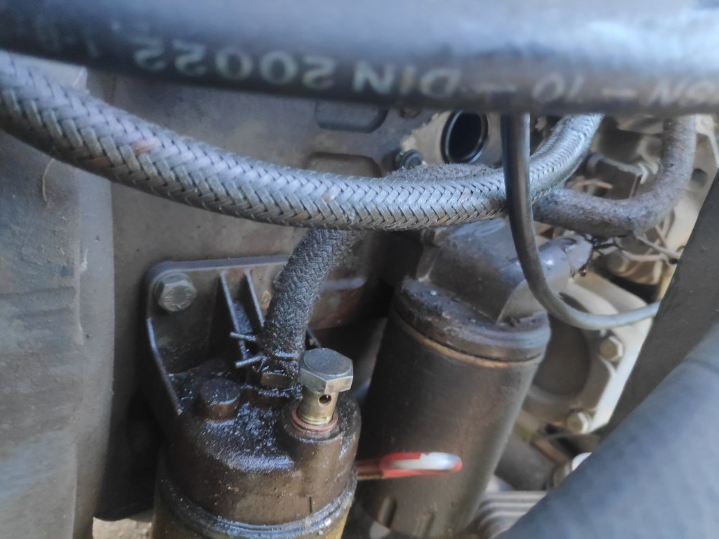

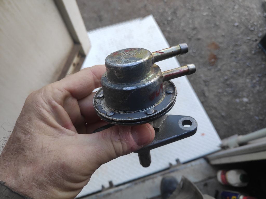

Merci de cette réponse, j'ai en l'attendant désolidarisé la pompe du moteur et voilà la photo ....

- Icare34200
- Messages : 14
- Enregistré le : 27 déc. 2020, 14:51
- Tracteur(s) : Scie béton LissMac FS-32-HD
- Prénom : Yves

Pompe rivetée, donc indémontable, essai comme dit Pascal la soufflette doucement dans le sens de passage du carburant, puis rebranche le tuyau d'arrivée, et actionne la pompe à la main.

Je viens de souffler la pompe en ayant pris soins de baisser la pression. Malheureusement je ne sent pas d'aspiration ni de pression sur l'entrée et la sortie gasoil.

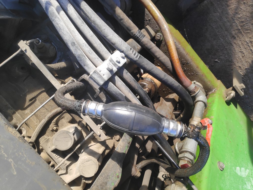

Par contre j'ai une petite pompe à main que j'ai pris sur mon bateau Et là le moteur démarre impec.
Il semble malheureusement que la pompe mécanique soit HS.

J'ai injecté dans la pompe du produit pour le nettoyage des carburateurs et en bouchant la sortie de la pompe avec le doigt j'ai quelques bulles qui se forment mais vraiment pas de quoi fouetter un chat.
La pression de sortie doit être forte ????

La pression n'est pas très forte, elle est obtenue par la force d'un ressort sur la membrane .
Lors de la monté de came, la membrane est tirée en comprimant le ressort en aspirant le carburant au travers du tamis et du clapet d'aspiration.
Lors de la descente de came, le ressort pousse la membrane qui crée une pression et pousse le carburant hors de la pompe, au travers du clapet de refoulement
Une magnifique vidéo qui vaut mieux qu'un long discours ou une grande page de prose, trouvée sur cette page : https://www.la4ldesylvie.fr/depose-cont ... -a-essence
Si le moteur fonctionne avec la pompe de ton bateau, il te resteras à trouver une autre pompe par exemple chez le concessionnaire DEUTZ du secteur.
