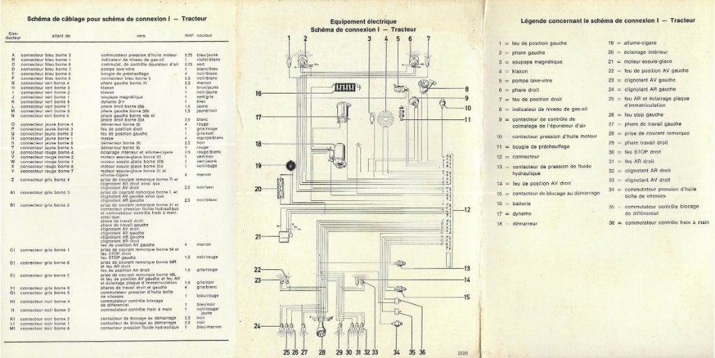

J'ai un problème électrique avec mon tableau de bord, j'ai plusieurs câbles électriques qui ont fondu. Je pense au système d'éclairage avant..
J'ai cherché sur le forum et dans les revues techniques, je n'ai pas réussi à trouver un schéma électrique du tracteur pour que je puisse refaire le faisceau.
Avec vous un schéma ou une personne ayant refait le tableau de bord? 😁

Salut, je ne connais pas le plan électrique des DX, mais j'ai trouvé ceci et ça devrait bien t'aider, faudra juste traduire l'allemand :wink:
https://www.deutzforum.de/index.php?thr ... chaltplan/
Et surtout espérer que le faisceau n'ait pas été refait avec des autres couleurs/numéro de câble....
Re: Problème électrique tableau de bord DX85
J'ai, avec les sections et le code couleur, et en français, faut que je le passe au scanner

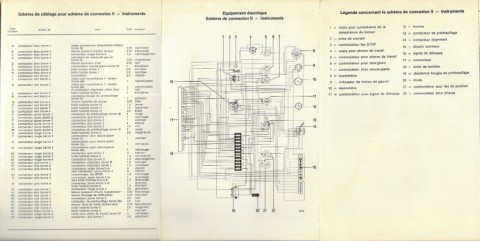

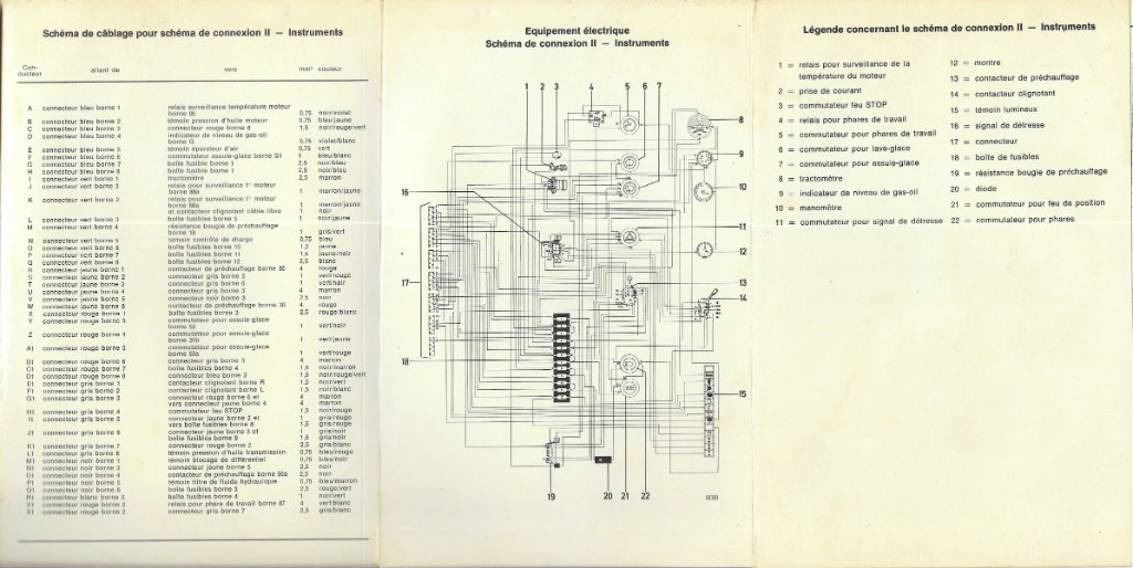

Voila ce que j'ai, pour DX 85/90/110, c'est un petit fascicule qui était fourni avec le manuel, il y a les pages pour la périodicité de la maintenance si tu veux Charles
Schéma de connexion I - Tracteur pour DX 85/90/110
Schéma de connexion II - Instruments pour DX 85/90/110
EDIT: :( La diminution de résolution a tout rendu presque illisible :snif:
