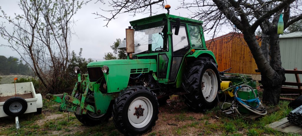

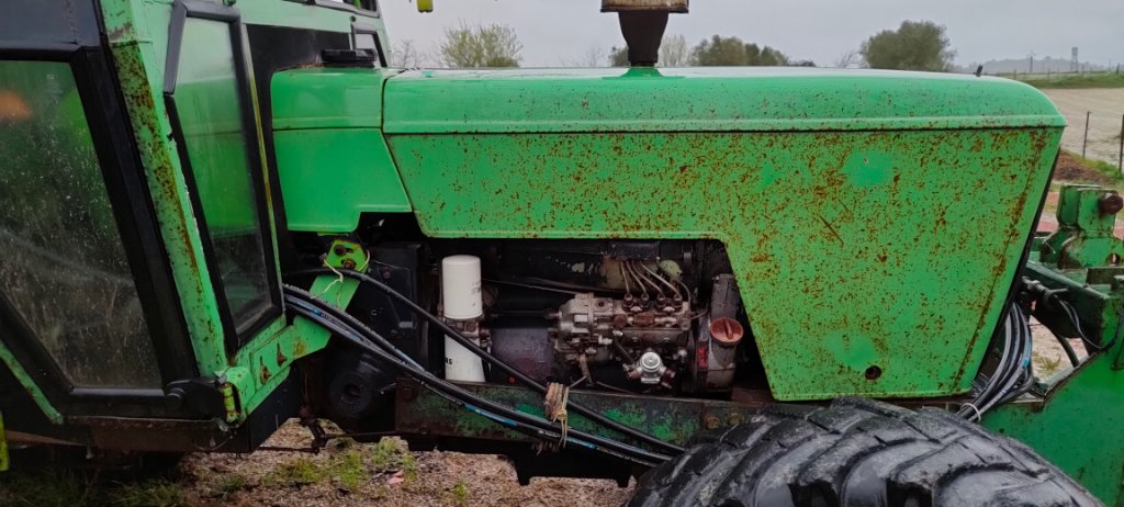

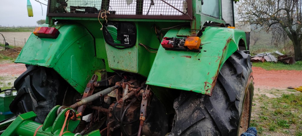

Bonjour à tous, je suis Sébastien agriculteur viticulteur et oléiculteur dans l'Hérault. Je possède en plus de mes tracteurs pour les vignes un Deutz 6507 ou 6207 je ne sais pas. J'ai toujours pensé que c'était un 6206 parce que quelqu'un m'avait dit ça. Je ne suis pas du tout spécialiste. :]
Je m'en sert pour du charroi, pour remettre à plat mes champs après passage du ripper avant plantation, etc. j'ai monté dessus une épareuse pendant plusieurs années, et ça se voit au niveau de la carrosserie :???: .
Mais je suis confronté à plusieurs problèmes mais je n'ai pas trop l'habitude des forums et je ne sais pas si c'est ici que je dois les exposer:
-pas de plaque d'identification, du moins je ne l'ai pas trouvée, et pas de carte grise. Je l'ai acheté à une voisine au décès de son mari et il ne possédait déjà pas de carte grise. Du coup je ne sais pas si je peux par quelque moyen que ce soit en faire une, et si vous pourriez m'aider à me donner une idée de son année.
-malgré une réfection des freins avec changement des disques il y a quelques années, quand je l'utilise à froid les roues se bloquent. Il me faut faire marche arrière pour débloquer. Comme si les plateaux de billes allaient trop loin et se déboitaient. Quelqu'un a t'il déjà a rencontré le problème?
- et plus inquiétant la boite chante (plutôt elle siffle) surtout en troisième et quatrième, surement des roulements. Les verrouillages sont assez durs mais sous forte charge il arrive que le levier de gamme saute. Est-ce facile à refaire? trouve t'on les pièces facilement? et où?
- si je dois tout démonter connaissez-vous les références peinture.
Le but n'étant pas d'en faire un tracteur de collection mais beau et fonctionnel. Je veux y atteler un vibreur de tronc pour la récolte des oliviers parce qu'il est quand même plus stable que mes vignerons.
Voilà je vais essayer d'insérer des photos
au plaisir de converser avec vousImage

Bienvenue parmi nous, belle présentation, merci
Re: presentation de mon deutz 6206
:hello: Sébastien,
Super présentation :super: Bienvenue à toi sur le forum Deutz passion :merci:
La plaque d'identification se situe sur le châssis à hauteur de la roue avant droite :ange: une photo de l'intérieur serait un plus ;-)
