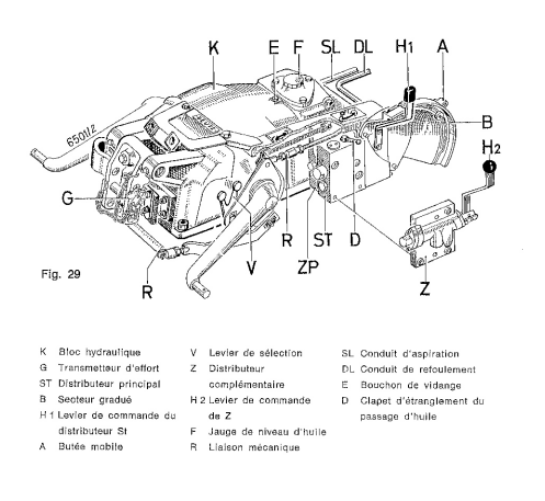

Nouveau possesseur d'un D4005 je voulais faire le niveau d'huile hydraulique et je me suis aperçu que le bouchon était dépourvu de jauge, si quelqu'un pourrait me dire la longueur de la jauge (mini et maxi) a partir du pied du bouchon ça serait super :super: , ou si il y a u possibilité de le faire par débordement par une vis quelconque.

bonsoir moi je veux bien te répondre mais je ne suis pas sûr à cent pour cent de ce que je vais dire .
pour moi il n'y en a pas il me semble que le niveau se faisait par un bouchon central sous le siege et on mettait l'huile à 2 cm du bord , relevage en bas .

il est vrai que sur le manuel il est dit qu'il y a une jauge
pour moi le niveau a 2/3 cm du bord c'est bon.

Ok super merci de ta réponse je vais donc faire le niveau ce week-end je pense qu'il en manque pas mal du coup si c'est a 2/3 du bord..
