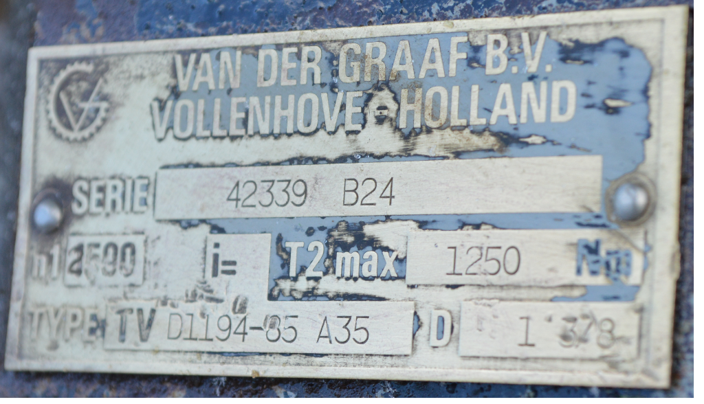

Pour le benefice d'ames perdus qui fouineraient ici pour ces infos dans un futur incertain:
Sauter ont fabrique des PDF-avant pour le Deutz-Fahr dx-6.05
(entre autres, voir FZW 1_006-0500 DX 3-6.17 D-E_05.22.pdf}
La limite de couple/forces se determine par (entre autres) la capacite
des 'clutch'. Les premiers Sauter avec 3, les suivants avec 5.
Cependant mon tracteur Dx-6.05 de 1991 #50936 a la
PDF-avant #42339B24 faite par VanDerGraaf. Je n'ai encore aucun
detail de sa capacite que je'estime +/- 100 forces.
