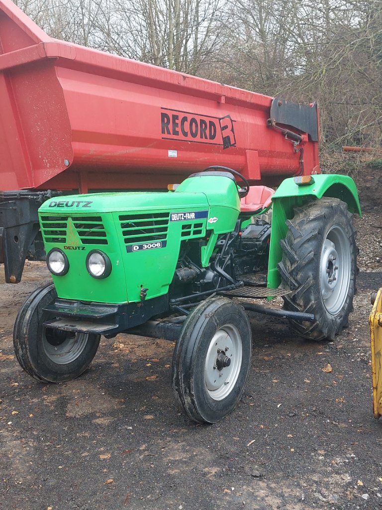

Je viens d acquérir un 3006 je suis preneur de toute les informations sur ce bolide je l ai acheter pour faire mon bois et entretenir mes pâtures .

Soit prudent dans les descente quand tu auras attelé la remorque en arrière plan sur la photo.

Beau tracteur, tu connais un peu son historique, on dirait qu'il a été repeint, à mon avis c'est un vert foncé, à la base.
Si je comprends bien, le berceau avant/porte-masses n'a été fabriqué qu'en une pièce sur le vert foncé. En vert clair, le porte-masses est boulonné.
Je ne sais pas ce que tu vas faire exactement avec, mais pour le bois, il est top à la scie circulaire, avec une remorque de 3-4m³ grand max, avec un treuil mais pour du travail très léger. Super maniable et ne consomme pas grand chose.
Quelques inconvénients : un peu léger, puissance limite et boite à vitesse pas synchronisée et pas super confortable sur route si pneus bien gonflés et diagonaux. Mais avec les pneus à 3 bars, il monte à 27-28km/h

Bonjour, je l ai acheté principalement pour faire mon bois de chauffage.
Je ne connais pas son histoire je l ai acheté à une personne âgée qui bricolait de temps en temps avec . J ai eu un problème de relevage , quand je prenais une charge le relevage redescendait puis se regulait lui même on m'a dit que c était le joint du piston du relevage donc j ai démonté, j attend les joints puis on remonte le tout pour tester ,plus vidange et filtre de tout le tracteur.
Si par hasard quelqu'un connais le rale du gris des jantes le verts clair de la carrosserie et le bleu foncé du châssis, je suis preneur pour des retouches
