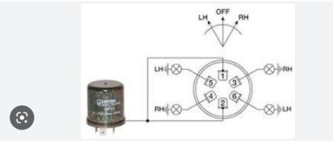

voila le schéma que j'ai trouvé pour mon câblage

C'est un bon début, si le schéma est correct, il ne te reste plus qu'à brancher, mais c'est étrange comme branchement, car tu dois avoir une arrivée, une sortie et une masse, car les cosses L et R sont sur le comodo, normalement.....peut-être une centrale pour des témoins au tableau de bord pour les 2-3 chariots en Allemagne, chose qui n'est plus d'actualité...

Je ne vois pas où il y a une masse arrivant directement au contacteur. Les 4 masses symbolisées sont celles permettant l'allumage des lampes.
Sinon le câblage est réalisé, nickel sa fonctionne.
Il faut dire que cette centrale est dépourvue d'électronique complexe, qu'elle fait office de contacteur et qu'elle ne se monte pas que sur les engins des charlots en Allemagne mais sur des vieux tracteurs, Renault, Deutz, Massey et bien d'autres qui en montrent encore beaucoup aux modèles récents en plastique

Salut Bidul,
Je disais bien que la masse, c'était pas toujours le cas.
Et pour les 4 autres fiches, oui, on voit bien qu'elles vont sur des témoins qui sont alimentés à la masse.
J'ai pas dit charlots
mais CHARIOTS car sur le tableau de bord tu avais 3 témoins pour les clignotants, 1 pour le tracteur et 2 pour les remorques/chariots accrochés derrière et c'était surtout en Allemagne. La France était plus sur des remorques ou bennes, donc 1 engin derrière le tracteur et pas 2 ou 3
Mais à nouveau, je te dis que ta centrale, elle a bcp de fiches, moi les miennes, c'est 2, une entrée des fusibles et sortie vers le comodo, pas de masse, pas de branchement de témoin
