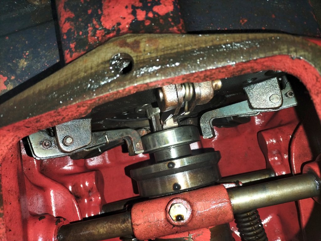

Donc parmi de nombreuses fuites, il y en a une qui me chagrine, c'est au niveau du mécanisme d'embrayage. L'embrayage a été changé mais peut être que tous les joints n'ont pas été changés. Ma question: Est ce que ça vaut le coup de re découper le tracteur? Quelqu'un m'a dit de mettre une huile plus épaisse, j'aurais tendance à dire bof bof mais si vous avez un avis, ça m'intéresse.
on voit des gouttes sur la butée d'avancement...
Si je dois le séparer en deux combien de temps je dois compter, je ne pense pas devoir virer la "cabine". Il faut que je fabrique une chandelle à roulette et ça doit se faire. Si quelqu'un a les ref des joints spy côté boite je suis preneur.

bonjour
j'ai quelques réf à te donner mais pas de dimensions, il va falloir que tu fasses le curieux sur le net....
joint spi sortie de pont avant :04343265 +un joint thorique de 40X3
joint spi sortie de prise de force : 01172600
joint spi porte butée dans la cloche d'embrayage : 01172413
joint spi entre l'arbre creux et l'arbre de prise de force: 04343893. pour celui-ci je ne suis pas sûr à 100%
pour ton histoire de bras de relevage je veux bien une photo ou plus de précisions.
il est sûr que une fois démonté il est plus facile de déterminer la cote de chaque joints.
bon courage
marty

Merci Marty pour toutes tes recherches et pour les joints SPI et pas SPY! Je vais peut être attendre encore un peu avant de commander tout ça.
Je voulais peut être grouper ça avec ma commande de pièces pour le pont mais je suis pas aux pièces (sic) je vais prendre mon temps.
d'ailleurs j'ai fais deux demandes de prix avec des revendeurs de mon coin, mais pour le moment ils ne m'ont pas répondu, je veux pas trop les stresser mais j'ai envie de remonter ça assez vite... bref est ce qu'il y a un site de préférence, j'ai regardé camagri mais ils n'ont pas grand chose, chez prodealcenter ça me semble bien cher... peut être en mp?
Pour le joint au niveau du bras de relevage je n'ai encore rien démonté, je remarque juste que ça pisse sur la rotule du bras et je ne comprends pas pourquoi il y aurait une pénétration à cet endroit? Pour moi c'est juste une articulation... démontage et photos à venir.
