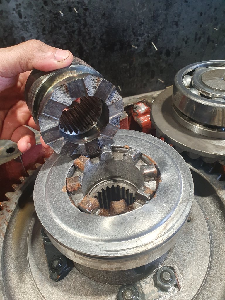

Lors de la restauration j'ai démonté la boîte et j'ai découvert que le blocage de diff était explosé.
J'ai donc remplacer le manchon et remonter la boîte.

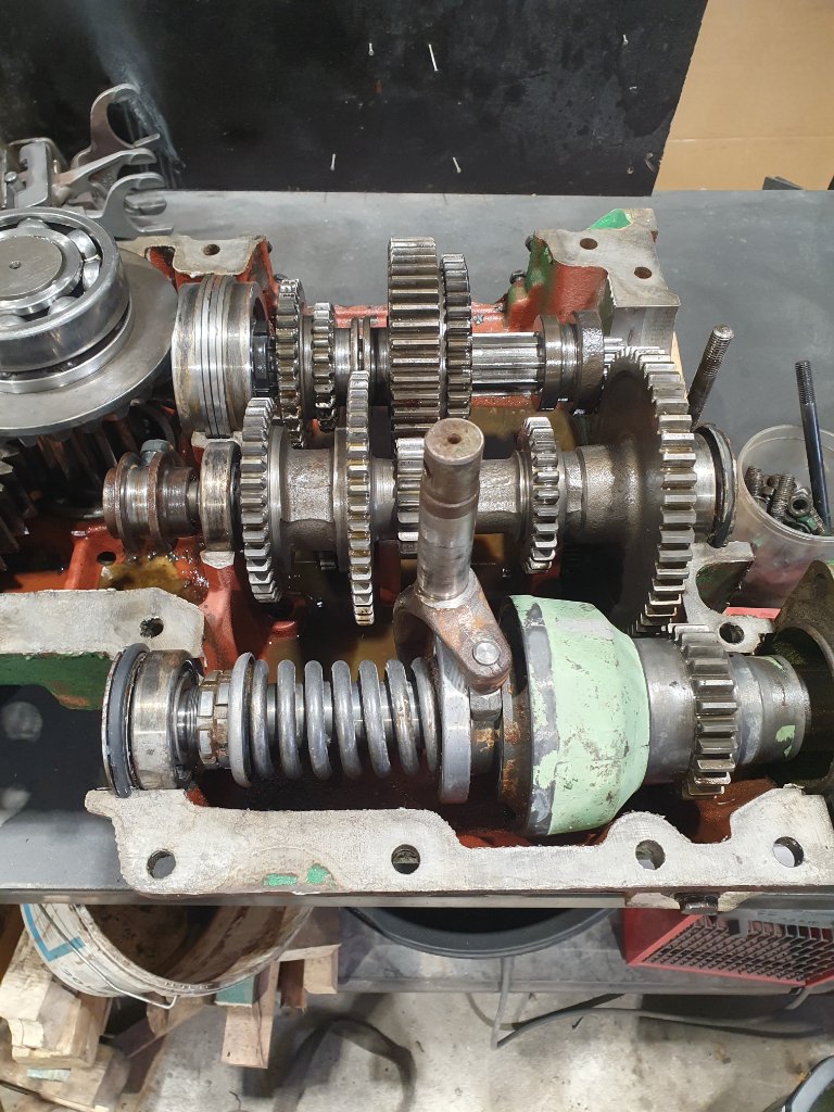

Avant de tout re démonter, j'aimerai bien avoir l'avis d'expert sur ma boîte de vitesse
Photo de quand ma boîte était ouverte

Salut Benoit,
Etrange ton bruit, on dirait que ça gratte tout le temps, peut importe la vitesse engagée, t'as touché au couple conique ? Ou ton différentiel qui ne serait pas totalement désengagé ?

Re: Bruit boîte de vitesse
La vidéo c'était avant réparation du différentiel donc je peux exclure celui ci.
Avant de commencer à vous embêter avec mes soucis, Bonne année à tous...
Je n'ai pas eu le temps de retoucher le tracteur depuis les derniers messages mais cette fois ci, je me lance dans le démontage de la boîte/diff.
Roue levée aucune anomalie détectée, j'ai démonter les tambours et fait tourner les roues en 5eme RAS.
Ça tourne droit
J'ai refait un petit test rapide sur le parking et le bruit n'apparaît que lorsque la boîte est en charge et non en roue libre.
Une petite vidéo vaut mieux que milles mots
Si quelqu'un a une proposition je suis à l'écoute :-D
