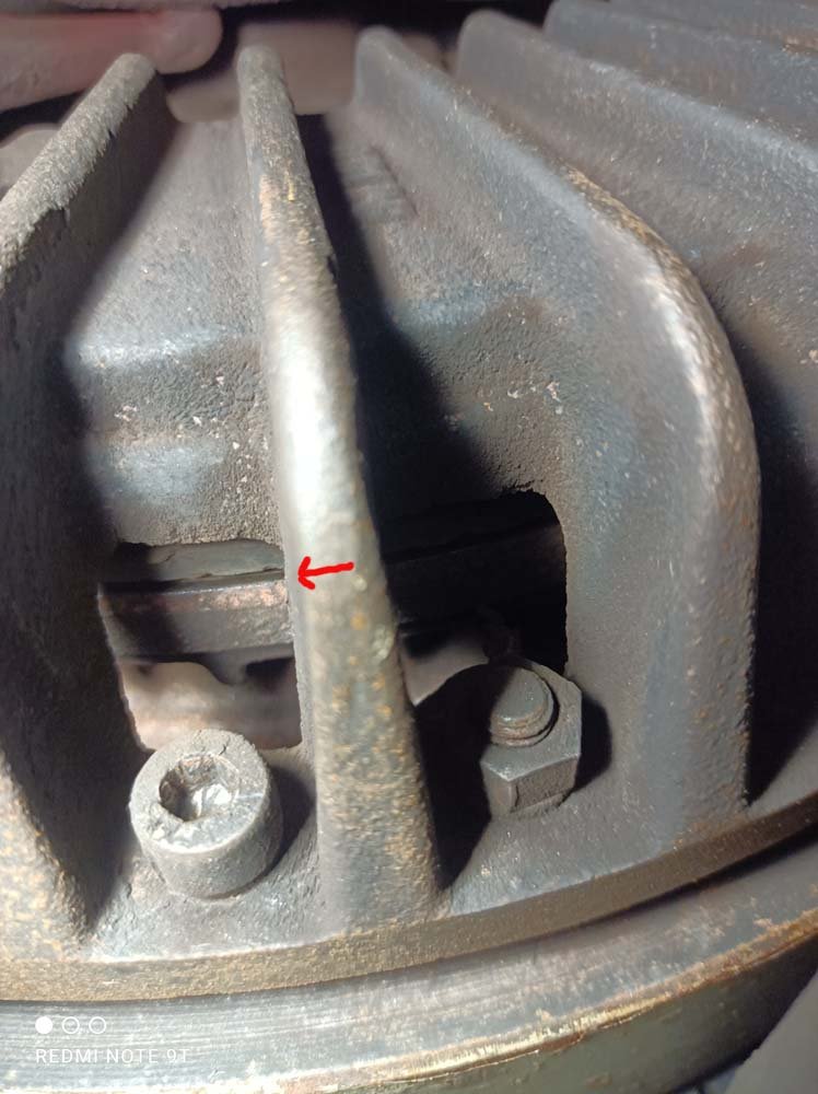

Lorsque je débraye sur mon 6006, le tracteur reste en prise.
J'arrive tout juste à le déplacer en passant des vitesses lentes (pas bon quand même...)
J'ai du coup essayé de débrayer, accélérer et freiner ( j'ai fait le tour des sujets sur les embrayages collés.)
Mais rien n'y fait.

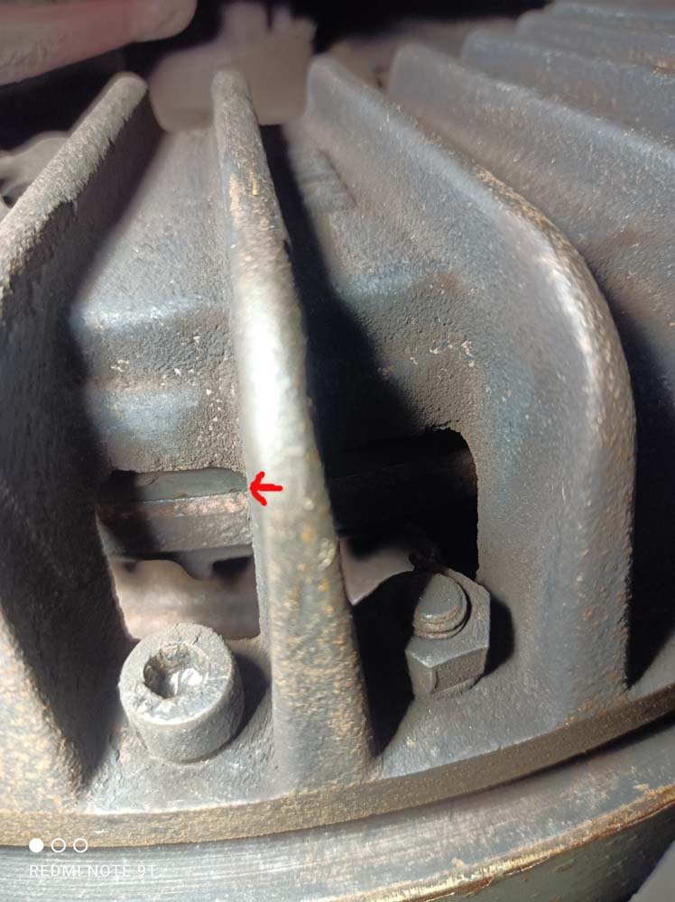

J'ai ouvert la trappe pour voir l'embrayage.
voila le décollement du disque embrayé débrayé en photo :
Est ce suffisant ?
Auriez vous une idée pour débloquer ?
Impossible de debrayer sur un 6006

La ou tu vois ton disque il faut l
Que tu vois qu'il se décolle sur les deux faces.
Quelqu'un débrayé et tu essayes de le décoller avec un petit tournevis par la trappe.
Marty

Merci bien les gars,
j'ai réussi par la trappe avec une tige.
Le disque collé avait des lumières, j'ai calé la tige dans une lumière, deux petits coups de marteau (débrayé) et voila le disque libre.
Y a t'il quelque chose a faire pour éviter que ca se reproduise ? ca peut être vraiment gênant ......
merci
merci
