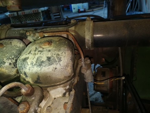

Salut,
Quand il fait froid ou frais mon tracteur a du mal à démarrer voir démarre pas comme si le préchauffage fonctionnait pas bien. La bougie est tiède on va dire mais ça suffit pas. Je le préchauffe au moins une minute jusqu'à ce que le voyant vert s'allume mais dur dur. Il y a ça de débranché est ce que c'est un aide au préchauffage ?

Bonsoir
oui il doit être branché car c'est un électro aiment
A + Thierry

Re: Problème préchauffage deutz dx85
oui cela doit être branché c'est une électrovanne qui vient injecter du gazoil sur la bougie afin que ca s'enflamme dans la pipe d'admission.
sans cela la bougie sert à rien.
pour le démarrage de ces moteurs le préchauffage est rarement nécessaire peu être en dessous des -5 degrés.
as-tu une bonne alimentation de gazoil ? est-ce qu'il fume quand il ne démarre pas ?
la batterie et le démarreur lancent le moteur à une vitesse correcte ??
si tu répond oui au trois premières questions alors il faut se poser les questions sur l'état du moteur.
contrôle des injecteurs et des compressions.
Il faut qu'il fonctionne en même tant que le préchauffage ? Je peux le brancher sur le fil du préchauffage du coup ?
