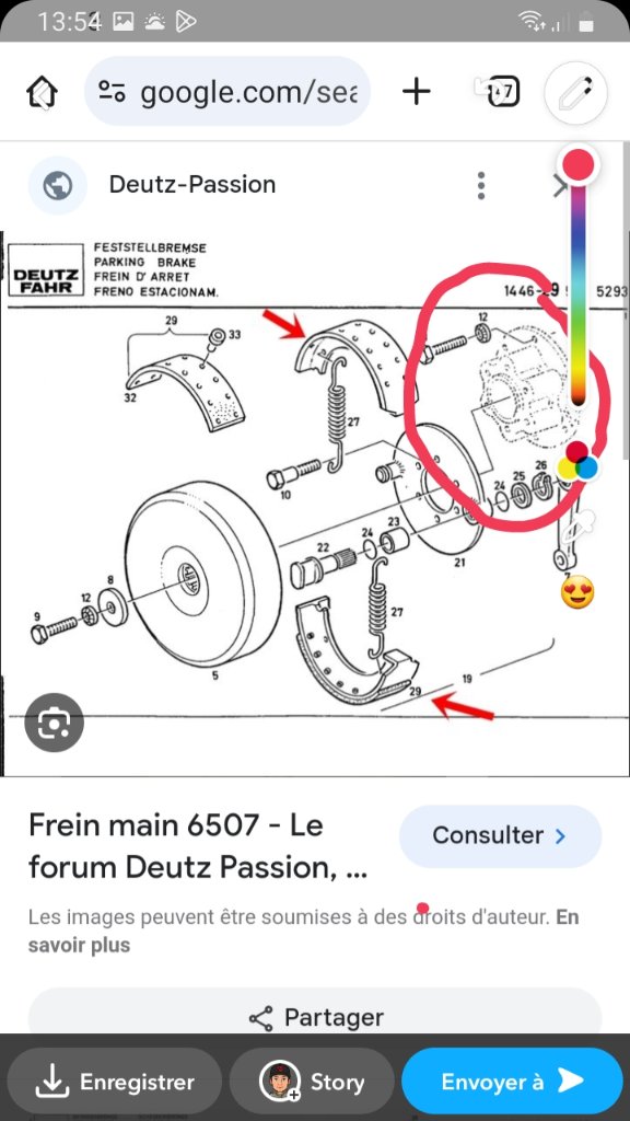

Bonjour a tous, je vous met des photos de la bête ^^ ce tracteur fait un peu de bois et des travaux de fenaison. Je met aussi une photo de la piece qui se deserre, si quelqu un a une idée du probleme, cordialement Jonathan

bonsoir bienvenu.
tu n'as pas de bruit anormal dans le pont arrière?
il faut lever une roue et faire tourner la roue à la main . boite de vitesse au neutre zt tambour de frein à main retiré... et écouter
soit un problème de couple conique ou la précharge des roulements trop serrée.
je pense plus au couple conique malheureusement.
marty.
