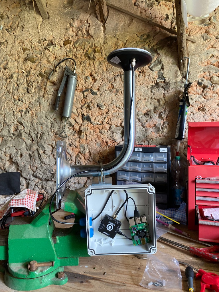

Montage à blanc :

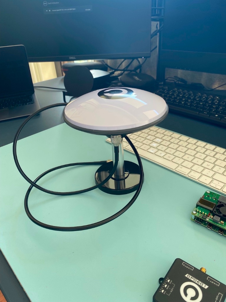

L'antenne D910
L'antenne D910

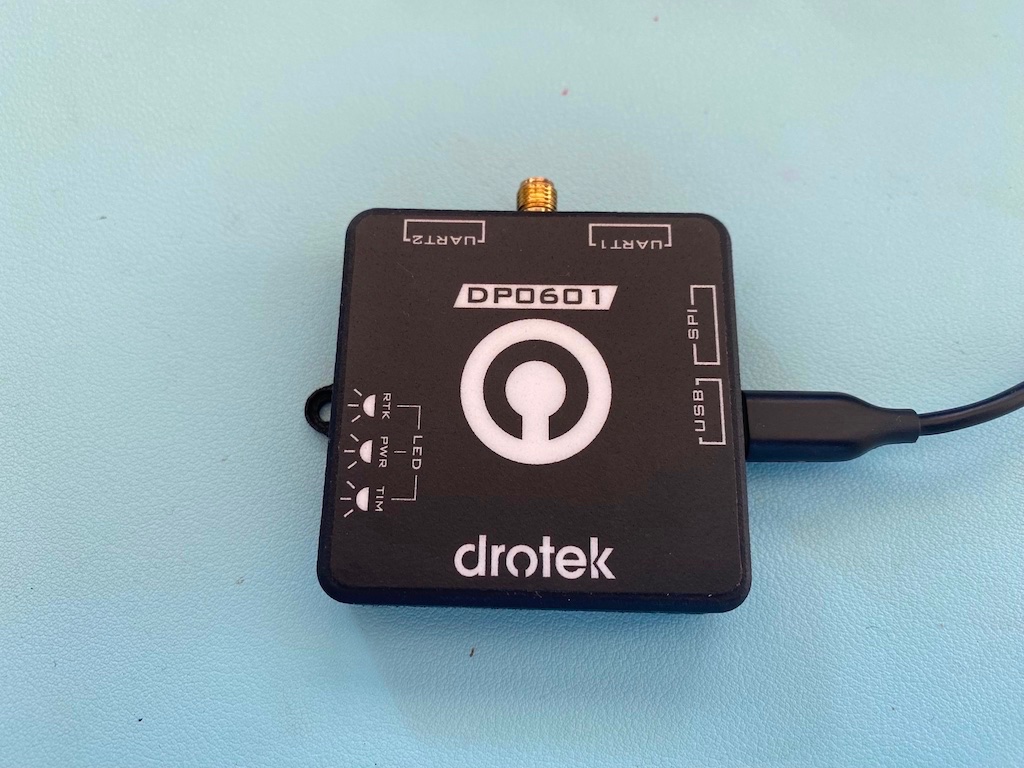

Le module F9P (GPS)
Le module F9P (GPS)

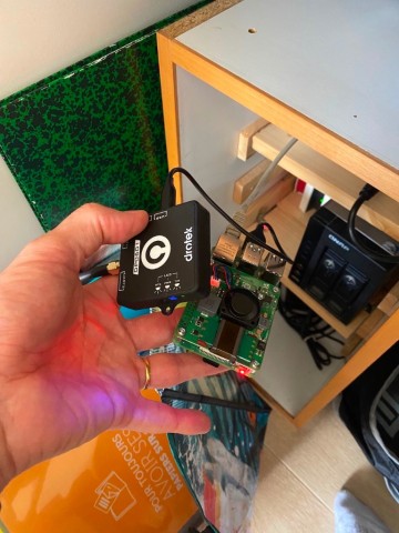

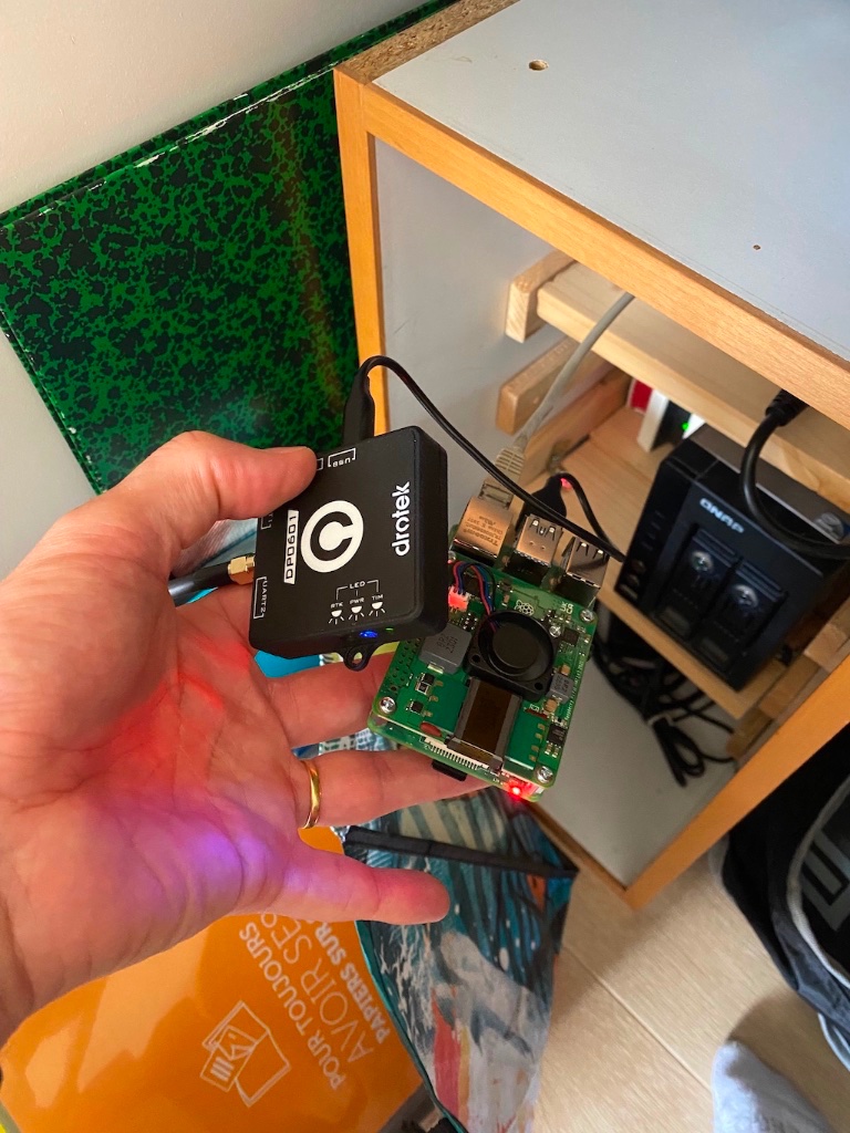

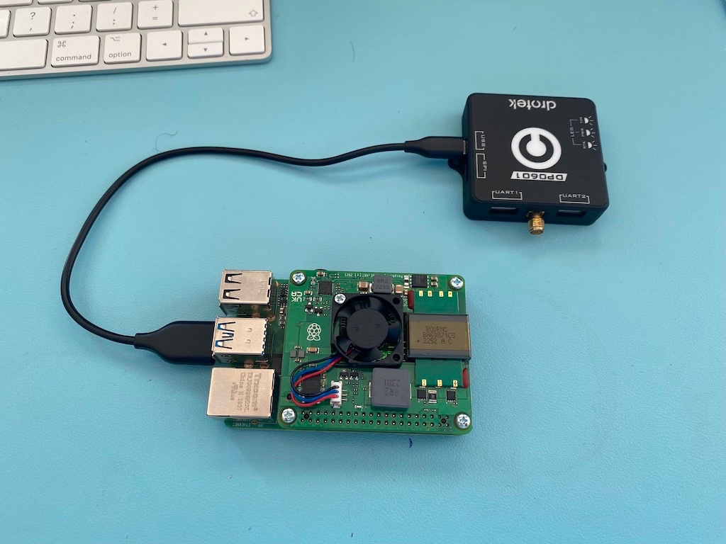

Le module GPS et le Raspberry Pi

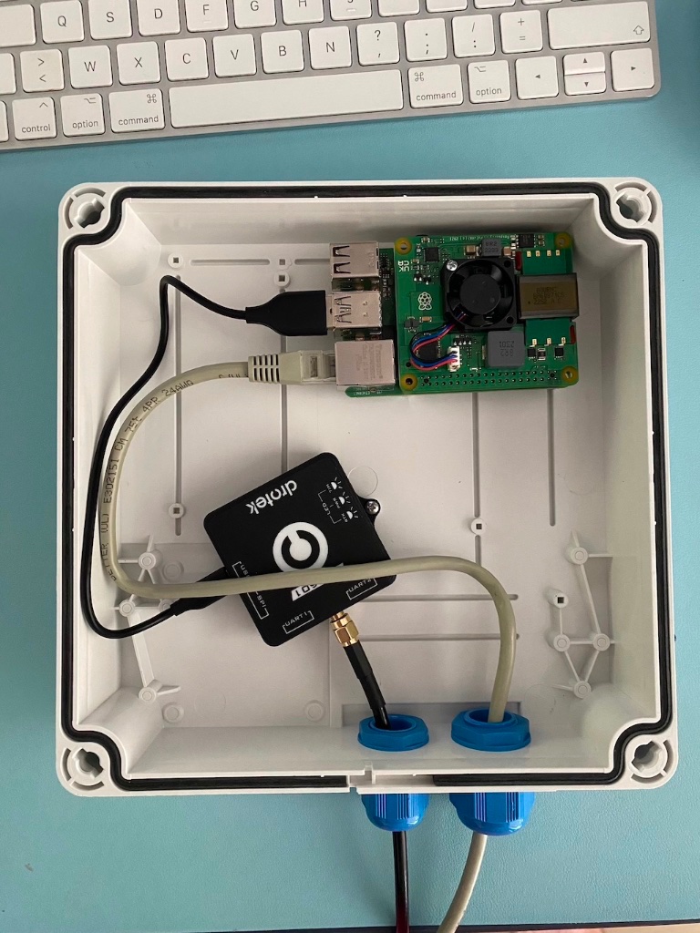

Montage dans sa boite

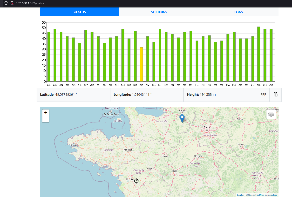

Une fois ces étapes réalisées, les branchements effectués, le Pi démarré, vous pouvez donc vous connecter à l'interface graphique via votre navigateur pour la suite (cf https://docs.centipede.fr/docs/base/Parametrage.html)
Personnellement j'utilise l'adresse ip du Pi pour accéder à l'interface, mais j'imagine que dans un réseau plus simple que le mien le lien donné par la documentation fonctionne.

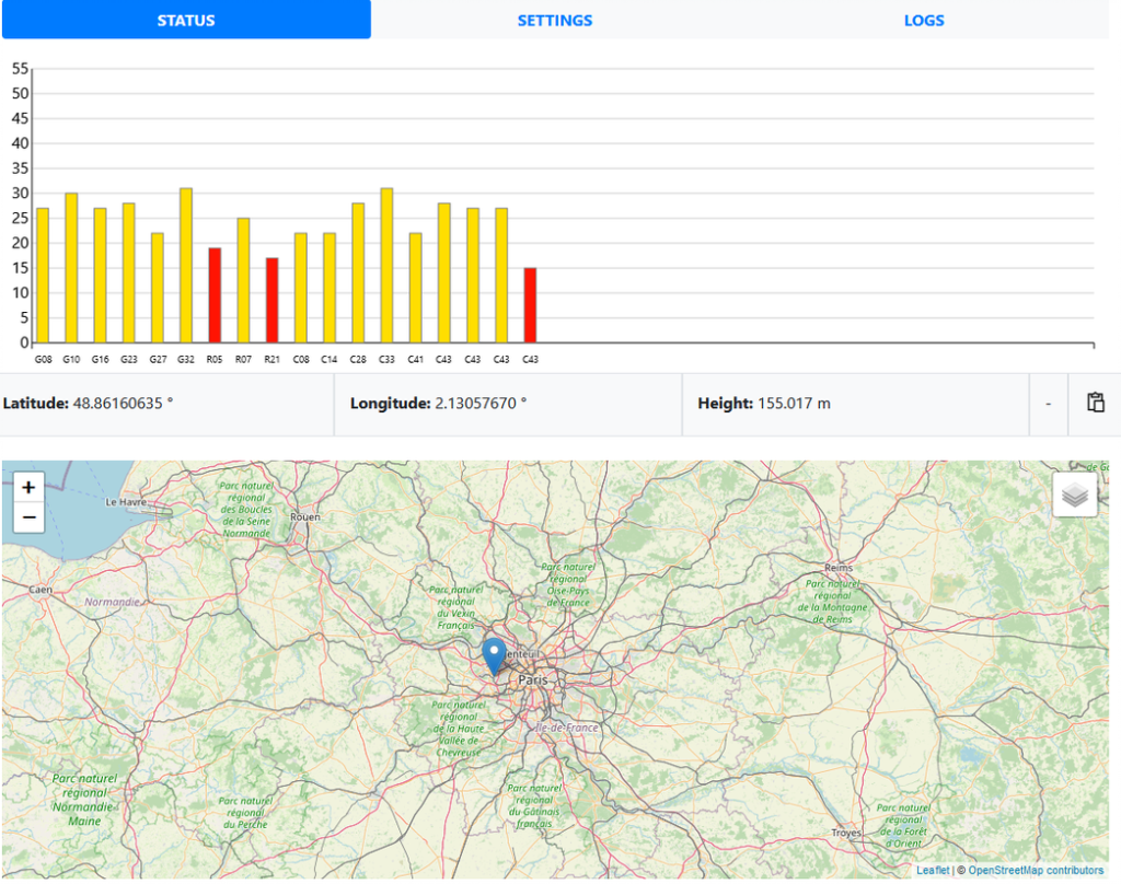

Si vous avez bien suivi les étapes vous devriez arriver donc sur cette page d'accueil :
La page d'accueil de la base
Maintenant, votre base a son nom (CH27 en ce qui me concerne), je n'ai plus qu'à attendre 24h à partir du lendemain de l'installation que la position GPS se stabilise (même si elle semble déjà très précise sur la carte).

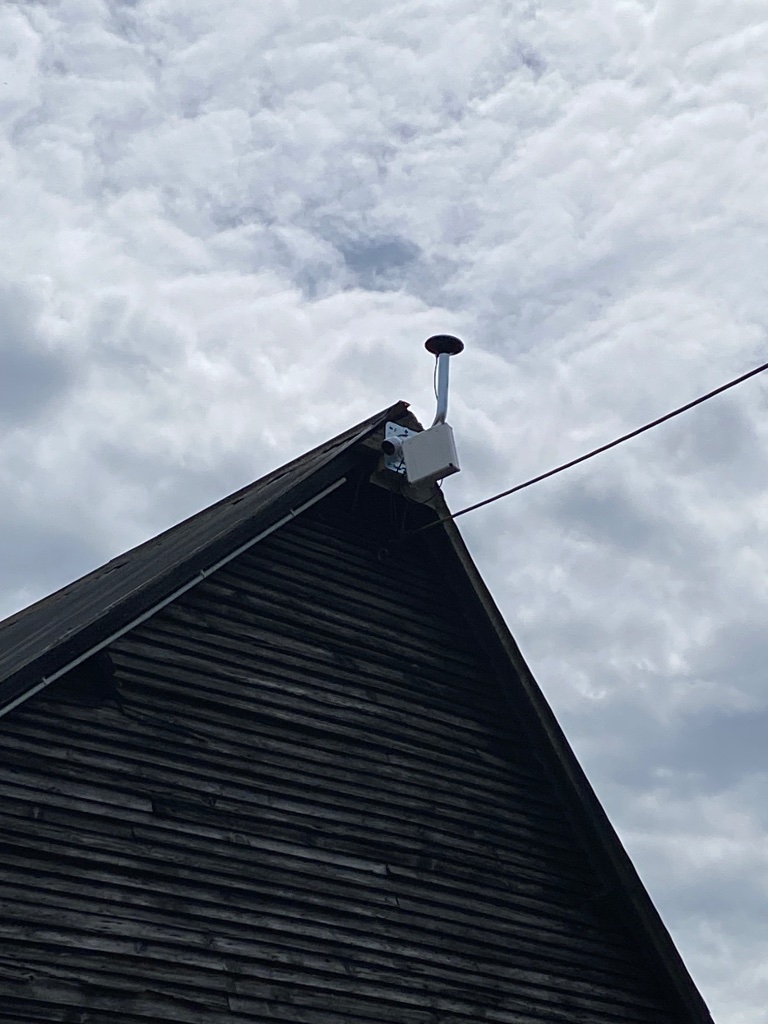

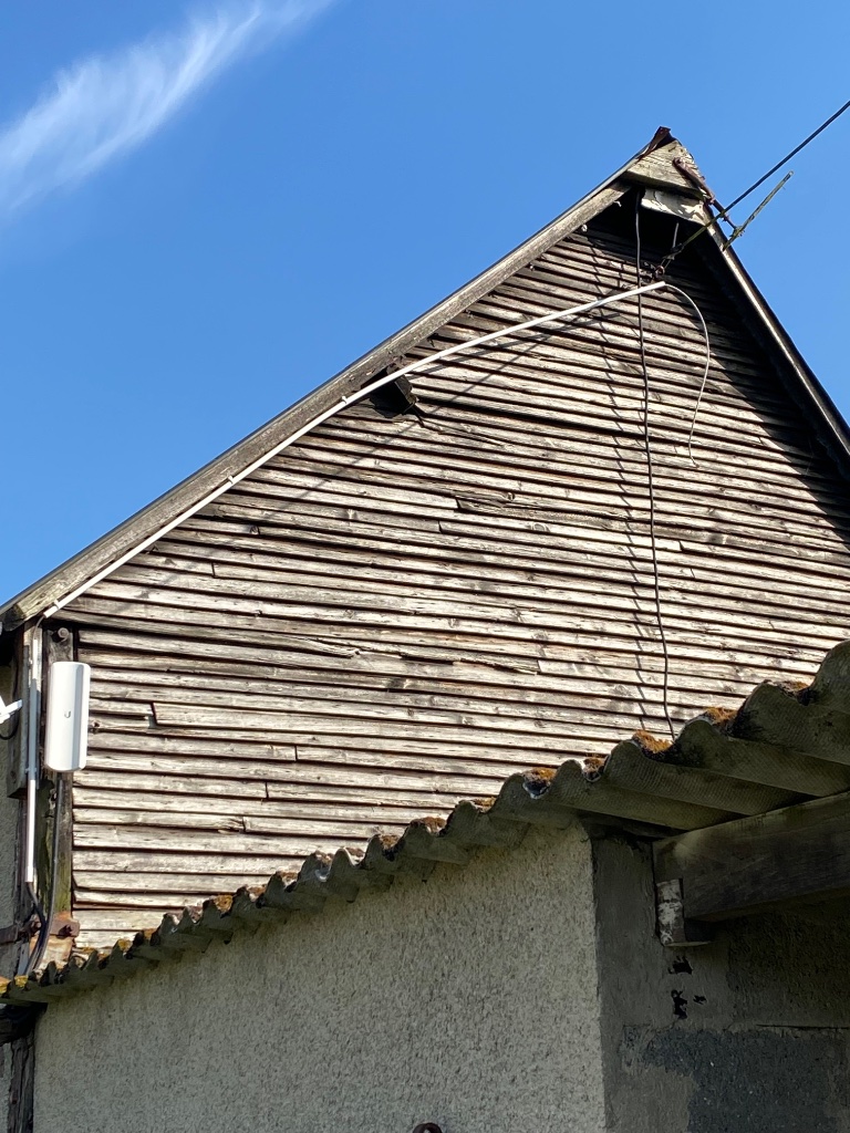

La potence est prête à être installée !
Elle sera installée en haut de l’ancienne écurie, à la place de l’ancienne girouette qui n’est plus depuis bien longtemps

Installation définitive !
24/07 la base est installée à son emplacement définitif !
Maintenant il faut attendre 24h complètes pour suivre la procédure d’enrôlement.
On voit que la base capte déjà plutôt bien :)
