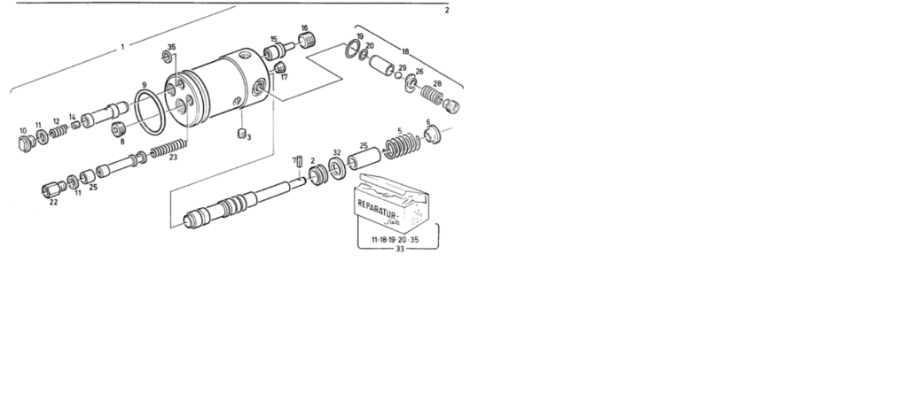

Super merci j'étais justement en train de chercher et j'ai trouvé une photo que tu as publiée sur le sujet. Je dois donc dévisser les bouchons N°10 / 8 et 22. Dernière question est ce que je dois vidanger pour inspecter ces tiroirs ?

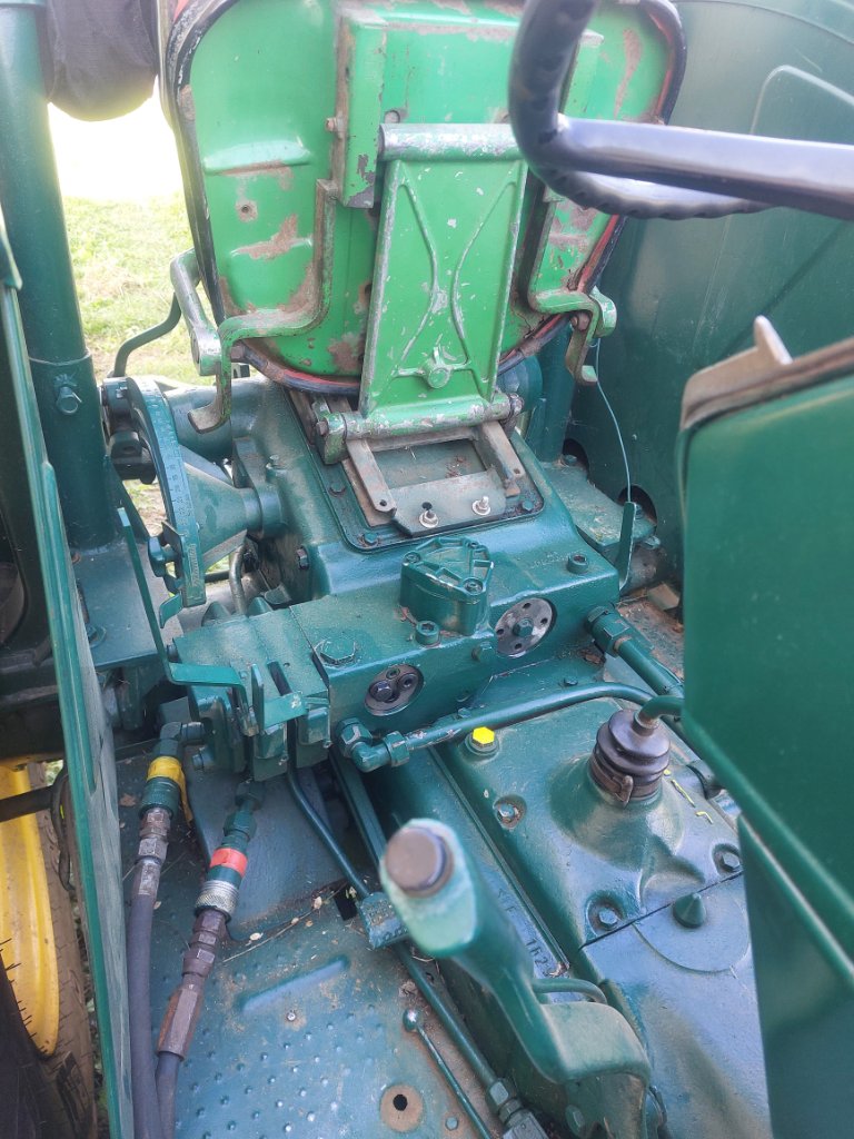

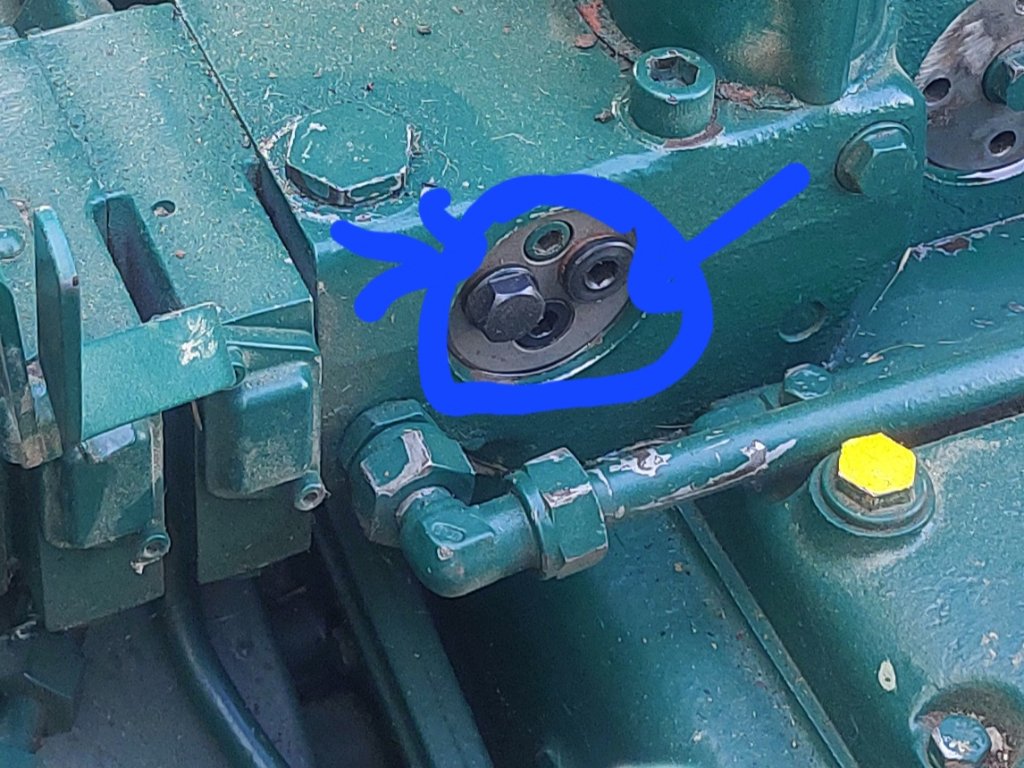

NB: Si ça peut interesser les membres du forum je mettrai des photos de ce que je fais au fur et à mesure.

Ce sont les 2 bouchons gauche/droite qu'il faut retirer. Normalement, ton problème pourrait être une crasse dans le tiroir de gauche (bouchon clé 6 pans de 17 ou 19)
Une fois le bouchon retirer, il va peut-être y avoir un ressort et puis le tiroir qu'il faudra arriver à sortir et vérifier son extrémité. Il ne devrait pas y avoir d'huile qui se déverse mais prend toujours un petit bac, dans le doute.
