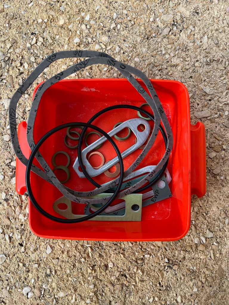

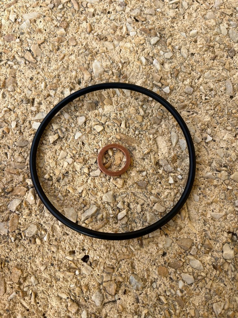

Bonjour, je viens de commander une pochette de joint supérieur moteur pour un moteur F2L612. Je ne sais malheureusement pas où vont ces deux joints sur la photo ci-dessous.
Si quelqu’un a la moindre idée, je suis preneur :smile:
Merci Thomas

bonjour ce sont les bas de chemise et joints de bouchons de culasse je pense

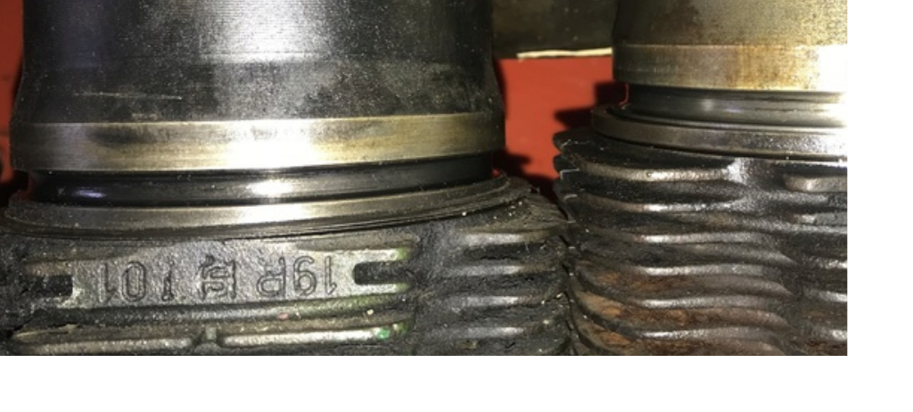

chemise deutz 612
chemise deutz 612
marty
