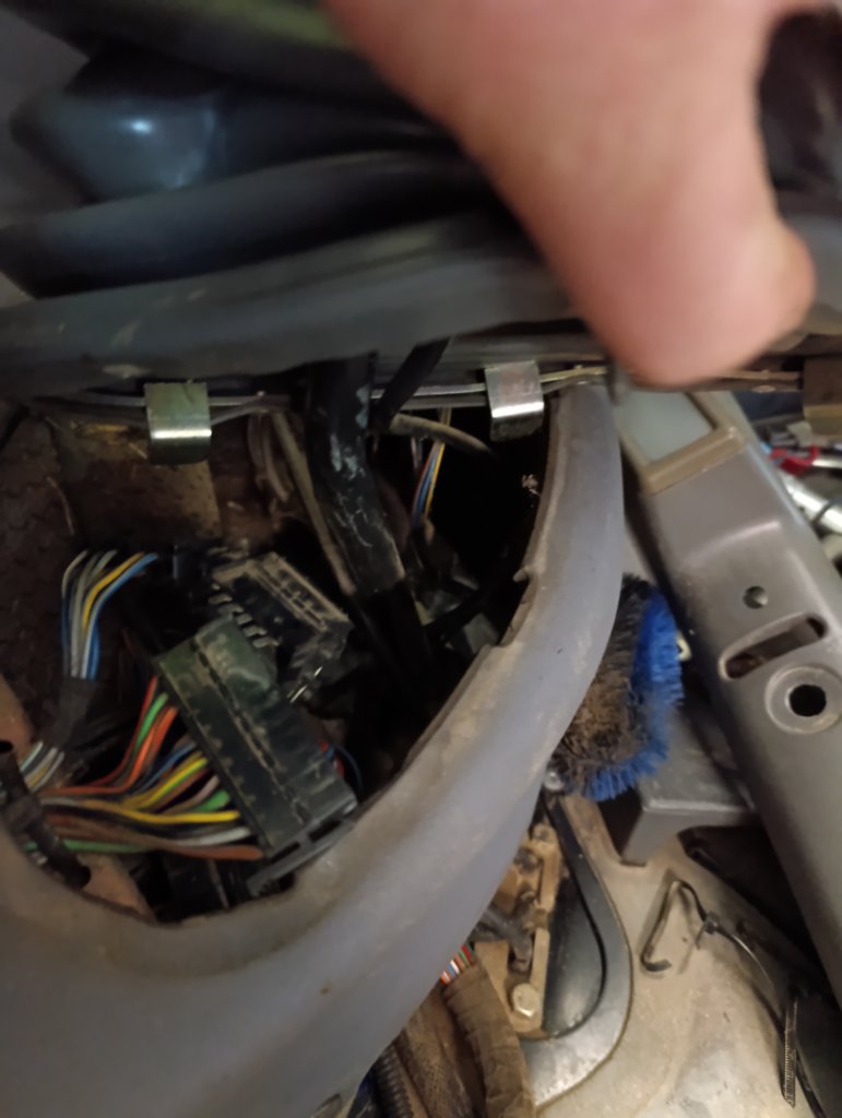

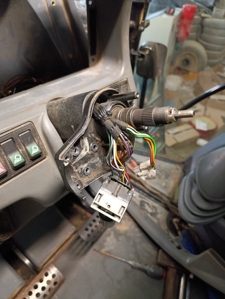

Bonjour à tous, j'ai quelques bricoles à faire sur mon 106 MK3 :
J'ai le verrin de la colonne de direction à changer ainsi que les ressorts des pédales de frein.
J'ai déposer le volant ainsi que l'inverseur mais je ne trouve pas la prise pour déposer le commodo de clignotants.
Pour déposer le carénage de l'info center et le tube de direction il faut que je tire la gaine du commodo.

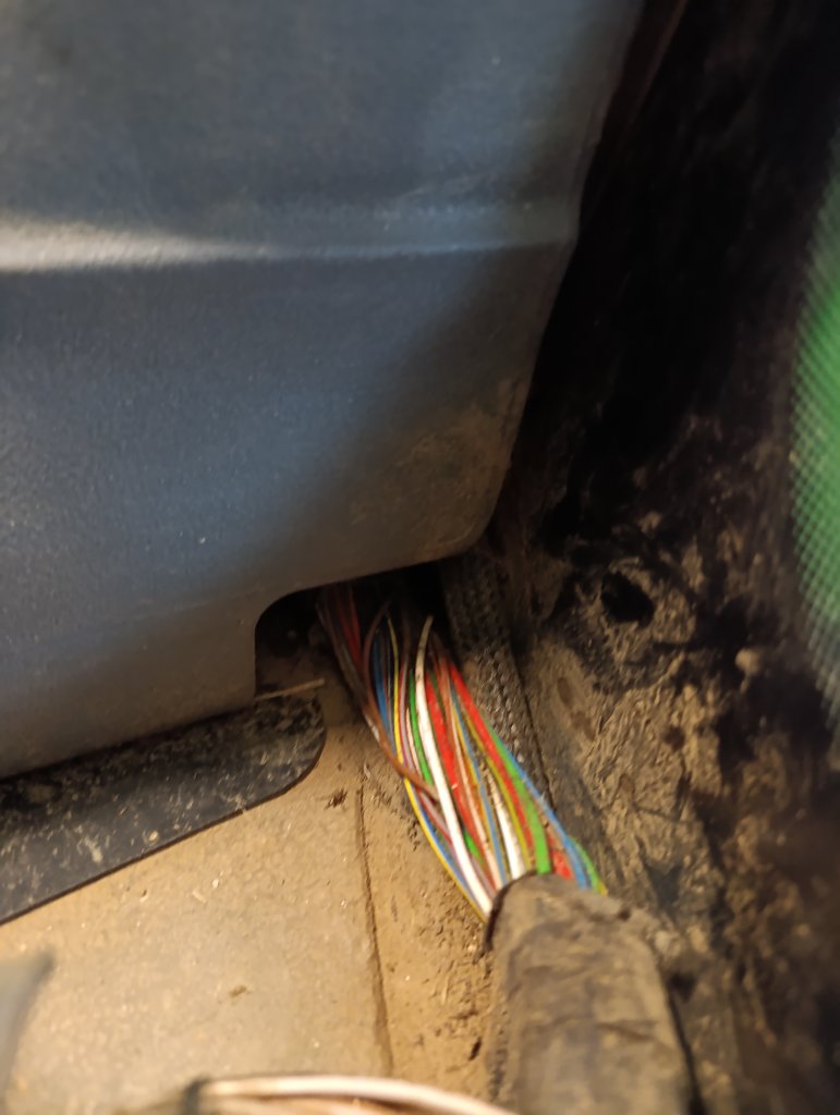

Je n'ai pas trouvé la prise du commodo dans les gainages derrière l'infocenter, est elle situé sur le bas du tableau de bord ou sous le levier de vitesse ?
Je vous joins des photos de mon problème ainsi que des endroits ou pourraient se trouver les prises.
Je vous remercie pour votre aide.
Bonne journée.

La connexion du commodo est au pied du levier de vitesse ask4.marty

Merci beaucoup pour ta réponse rapide.
Ca aurait été plus simple si il y'avais une prise sur le dessus de la colonne de direction comme pour l'inverseur.
