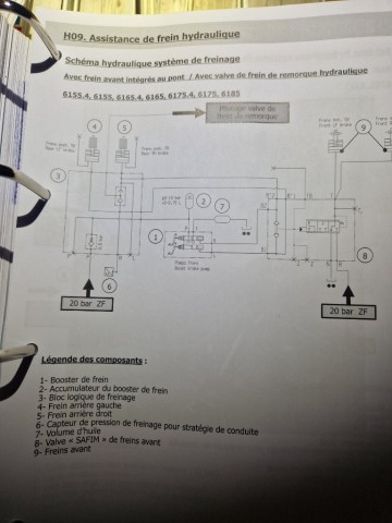

Bonsoir à tous
Je dois avoir un souci avec le freinage de mon 6165 RC Schift parce que je suis obligé d'écraser la pédale à fond pour que ça freine.
Avez-vous déjà eu ce souci ? Je voulais vérifier le niveau de liquide de frein mais je n'ai même pas trouvé le bocal 8| Je dois être myope. Je précise quand même que ce n'est pas un freinage pneumatique :grin:
Merci pour votre aide

bonsoir.
pour le bocal ????? il me semble bien que ces modèles en ont plus.
c'est un système de freinage par assistance hydraulique avec des boosters.
si la pédale va loin et que ça freine en fond de course: pour moi c'est qu'il faut régler les freins mécaniquement aux niveau des récepteurs.
c'est un phénomène qui est arrivé d'un coup ou progressivement ??.
combien d'heure a ce tracteur?
as-tu le numéro de série que je regarde si c'est bien le montage comme il me semble.

Je me disais bien aussi :) SI je ne le vois pas, c'est peut-être qu'il n'y en a pas lol
Mon tracteur a 4000 heures mais ce n'est pas la 1ère fois que ça m'arrive. Le mécano l'a déjà réglé une fois mais ça a recommencé. C'est venu progressivement mais assez rapidement quand même.
Je regarde le numéro de série demain0.
