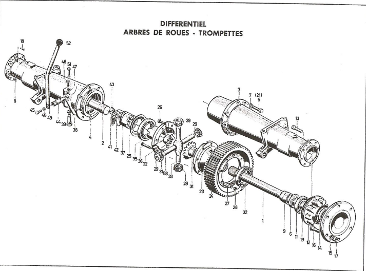

tu dis :la "cloche" ou bout de la manette qui enclenche le blocage de différentiel a été enlevé car un peut abimé,.
c'est quoi cette cloche, je pense au tambour de frein a main. peux-tu mettre une photo de cet arbre?
moi c'est cet arbre donc je demande de contrôler le jeu latéral.il faut essayer de forcé dessus avec un pied de biche ou autre.
marty
marty
- Emilien7890
- Messages : 9
- Enregistré le : 26 déc. 2022, 18:52
- Tracteur(s) : d2505 1966
Re: bruit pont d2505
C'est la piece 37 le crabot qui a été enlevé.

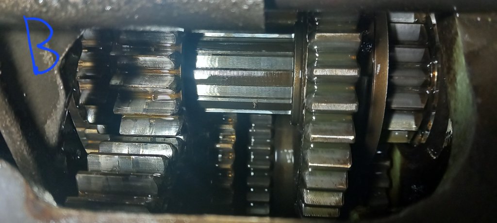

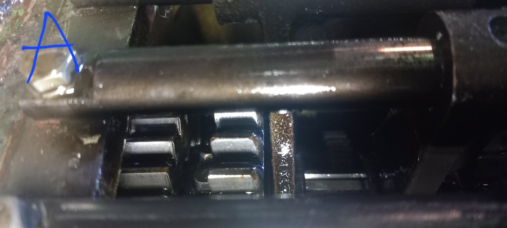

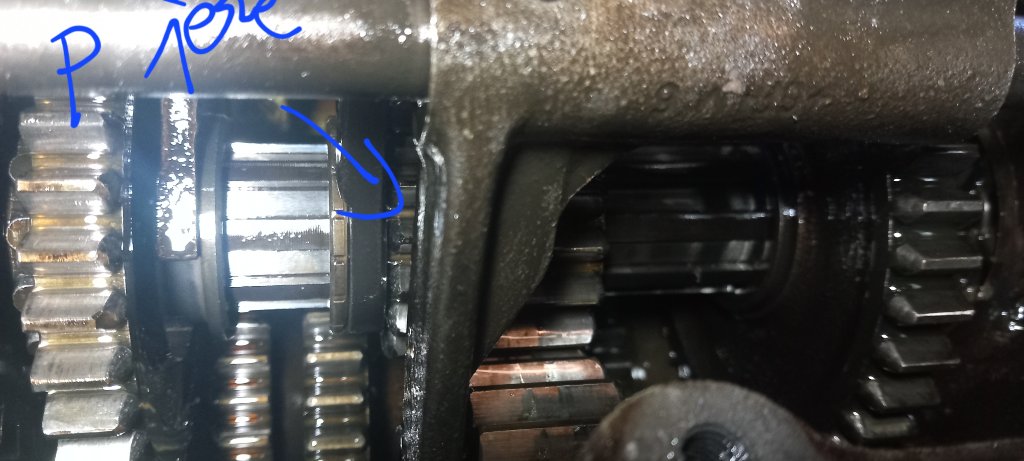

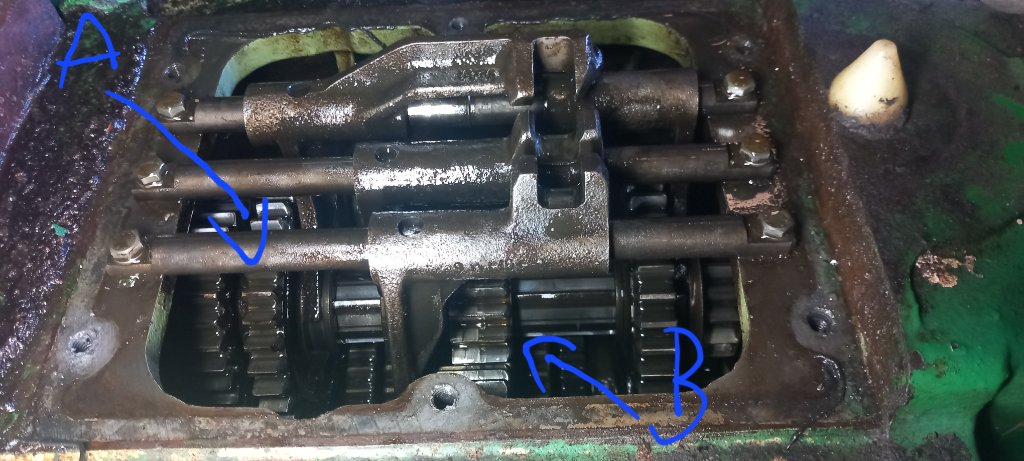

bonsoir,
tantôt j'ai ouvert le couvercle de la boite car c'est l'ancien proprio qui avait dit que les pignons étaient OK, ce qui n'était pas tous a fait le cas. Le pignon de 3ème et 4ème sont arrondi sur les bords et le pignon de 1 aussi. (normalement je ne me trompe pas de nom pour les pignons)
