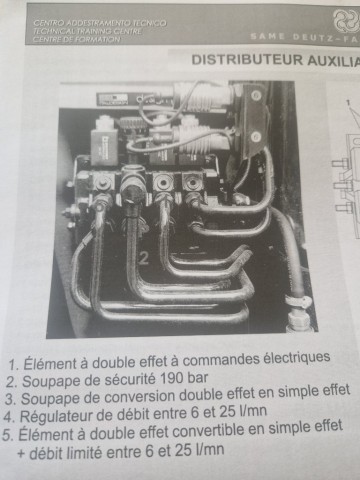

J'ai démonté plein de choses sur mon agroplus 90s et au moment de rebrancher les électrovannes du distributeur avant je suis embêté car si le fils entrants de la cabine sont bien repérés, il n'en est pas de même des électrovannes du bloc distributeur et pas détrompeur sur les fiches.
Quelqu'un pourrait il m'aider ? Il s'agit de ce distributeur
Merci d'avance.

Désolé j'avais compris que tu n'avais rien sur les prises des électro.
Dans ce cas j'ai ça

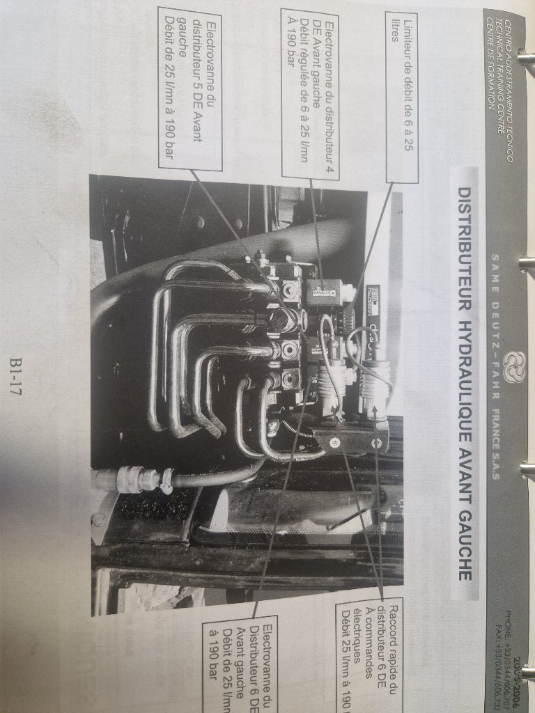

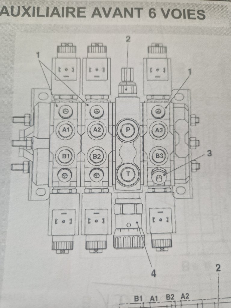

Il faut faire faire un demi tour au distributeur par rapport à la photo.
Marty

Impec, c'est de ça que j'avais besoin, merci beaucoup pour ton aide.
