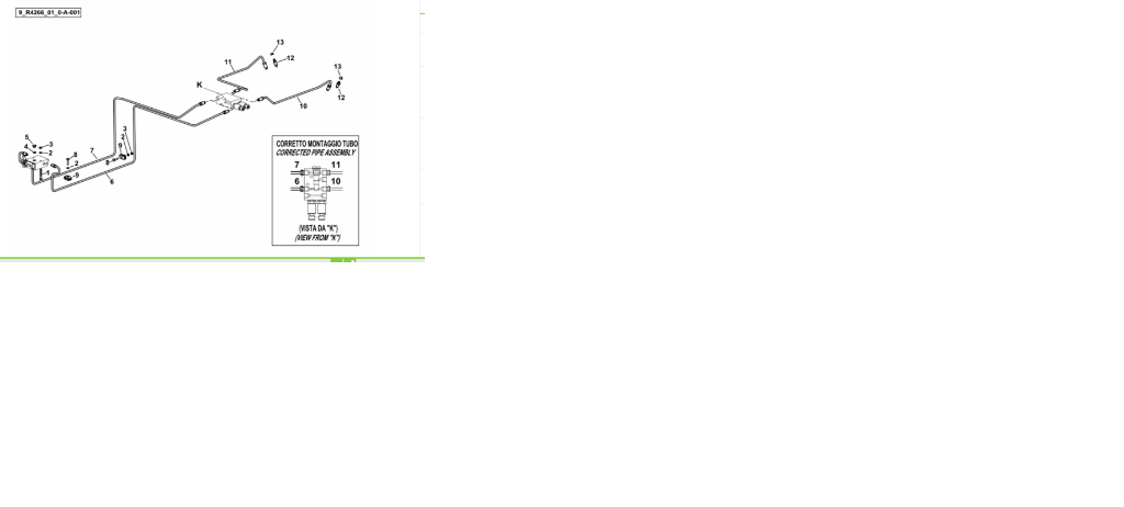

marty ok, T1109 défaut capteur de pression frein gauche,utilisé pour le fonctionnement du système stop and go. Pour la première photo j'ai du mal à localiser les capteurs de pression de frein sur mon tracteur. La deuxième photo c'est les trois capteurs que j'ai localisé à coté"du gros cylindre noir", mais je pense qu'il n'y a pas de rapport.
deutz -fahr 10S90T1DW / ZKDR4902W0TD01179 / T10DTZTA000G055 / ça c'est sur la carte grise. Demain je regarde le numero de série sur le tracteur. Merci et bonne soirée :amen:

bonjour ce sont les deux capteur sur le boitier repèré K sur la photo.
vu les tuyaux il est placé sur le milieu au dessus de la transmission juste devant le bloc relevage.
photo à suivre....
