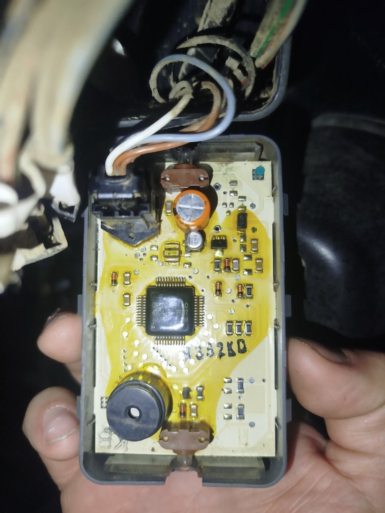

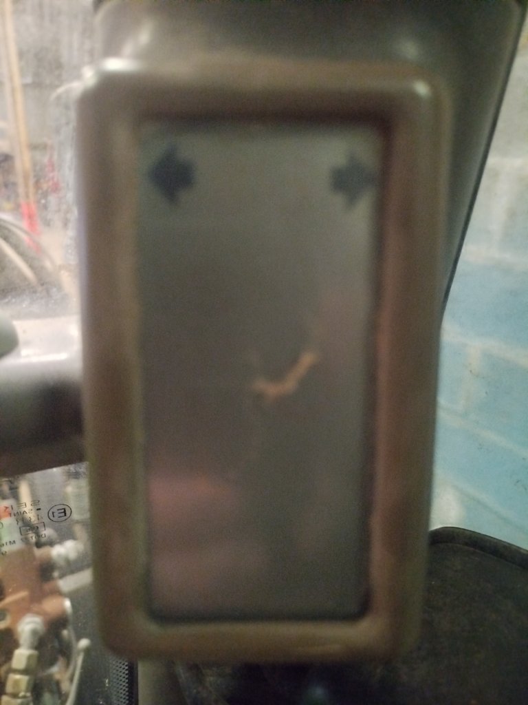

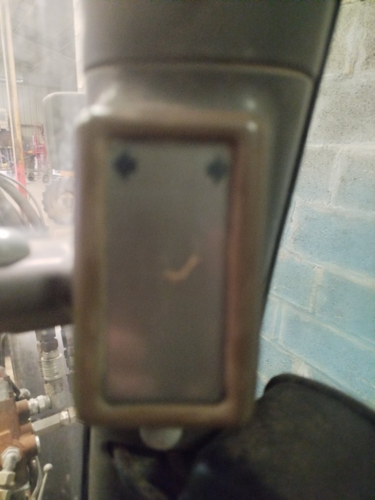

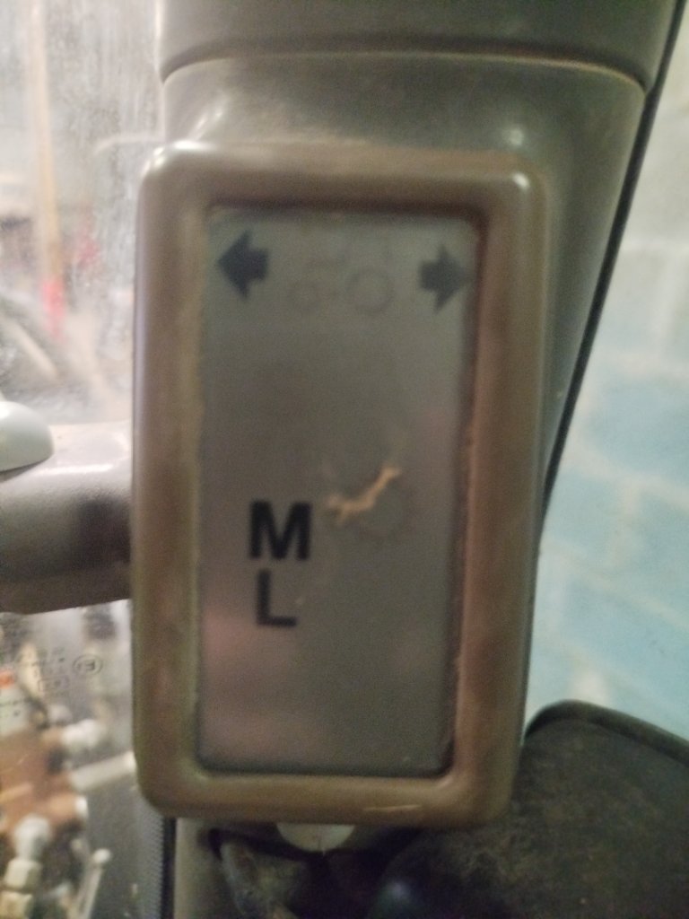

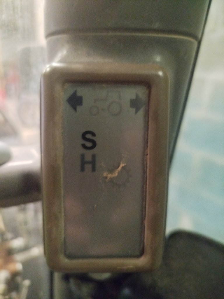

Je possède un Agrotron 120 mk2, très bon tracteur j'ai un seul problème dessus après que le montant de cabine droit ait reçu de la pluie en gardant le carreau ouvert, j'ai un faux contact sur mon écran de contrôle de l'inverseur et powershift.
Je vais vous joindre quelques photos mais en marche avant les deux flèches sont apparentes, en marche arrière aucune flèche n'est apparente.
En Lente rien apparaît à l'écran, en Moyenne le M et le L apparaissent tous les deux... De même pour les vitesses Haute et Super...
J'ai déjà démonté proprement pour nettoyer et mettre du spray contact mais rien n'y fait.

Bonjour, oui le tracteur fonctionne toujours parfaitement. Et oui je l'ai déconnecté pour le nettoyer mais rien n'y fait... Je pensais plus au faisceau qui serait mort à cause d'un faux contact à cause de l'humidité...
