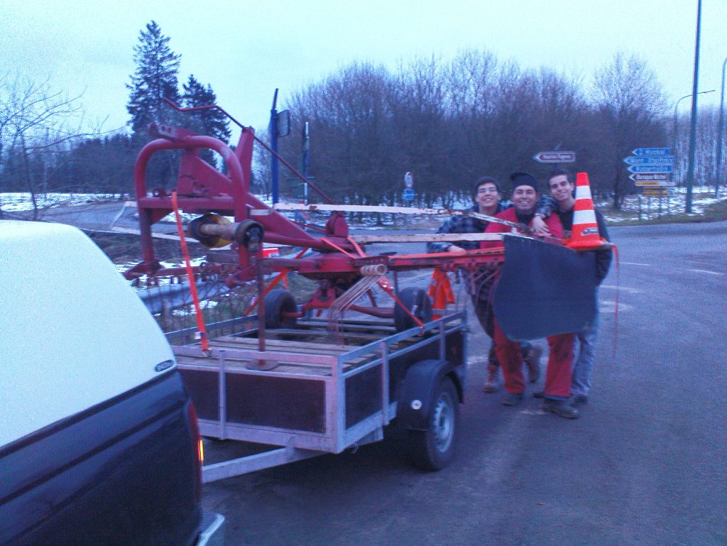

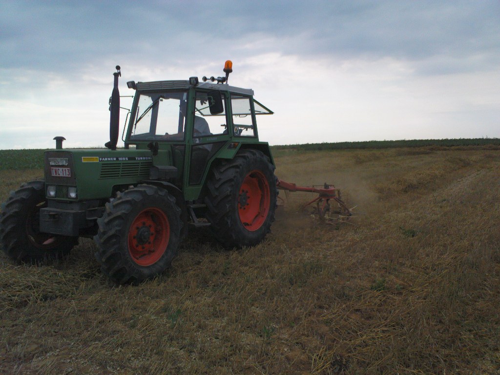

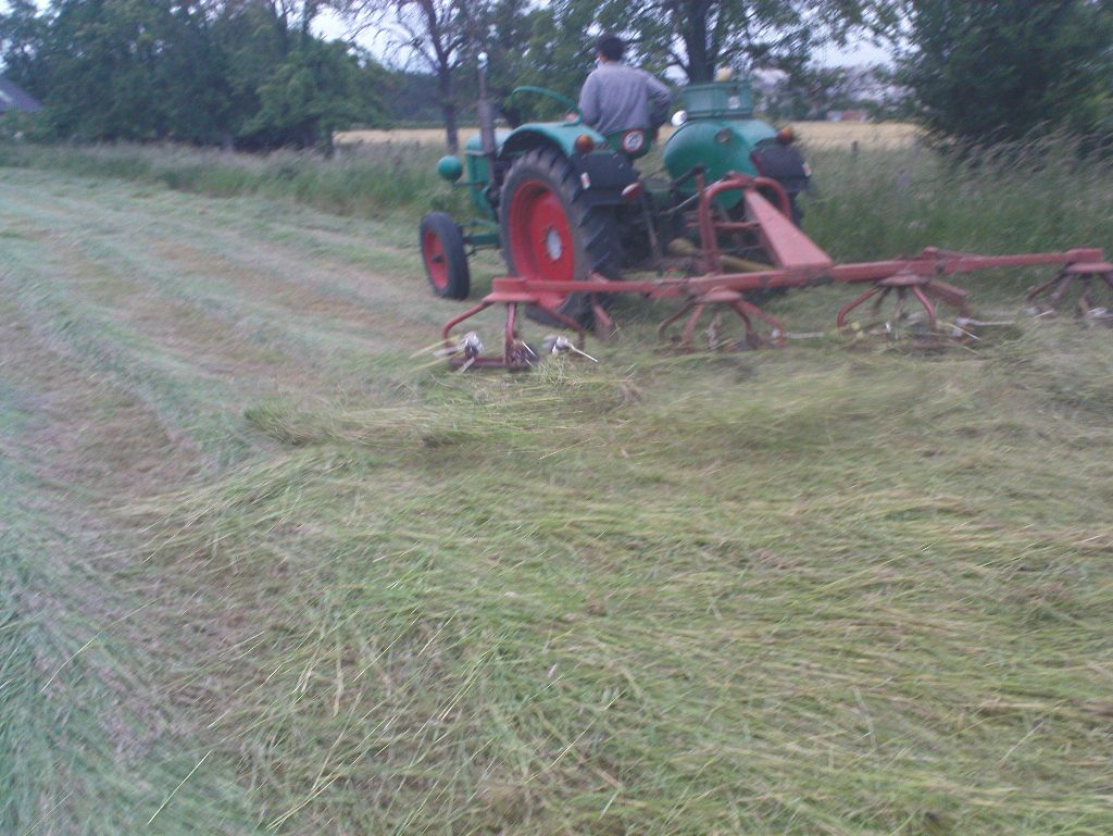

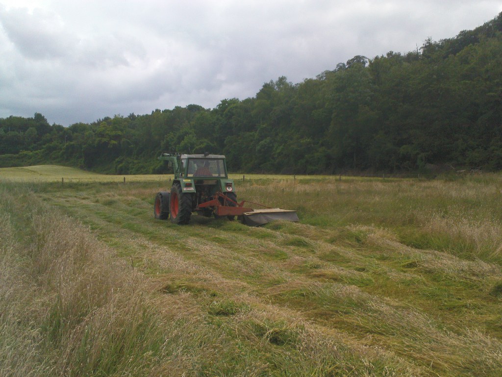

Sinon John (et les autres!), tu as quoi comme machines toi?
Dans nos machines personnelles nous c'est faucheuse PZ165, faneur-andaineur PZ Strella qu'on a toujours mais remplacé par faneuse PZ Flevo 480 et andaineuse PZ Andex 310. Je suis en train de me rendre compte que c'est tout PZ, c'est pas fait exprès en fait... Mais ce sont quant même de bonnes machines de manière générale.

Chaud, le transport de l'Andex, Nico! :)
