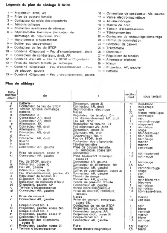

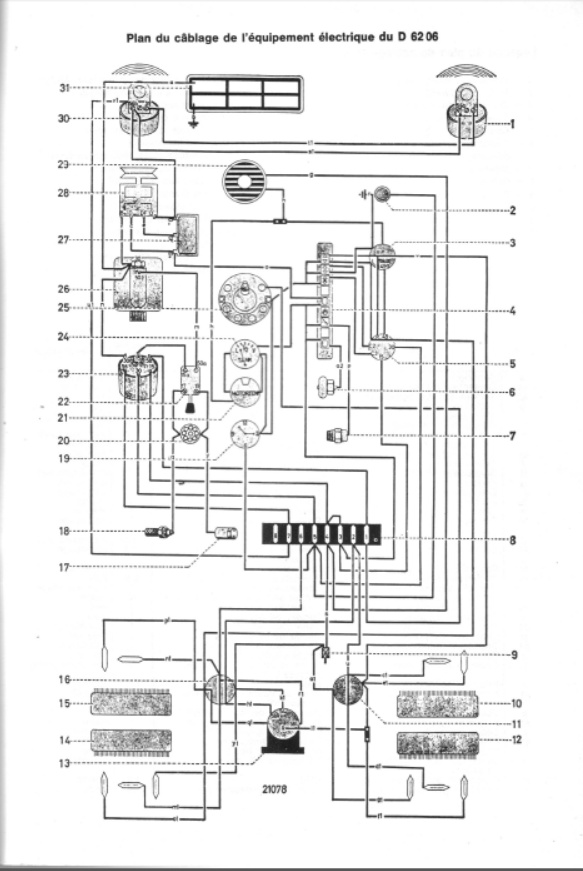

bonjour je sui a la recherche d'un plan pour les branchement des phares et des feux arrière pour un deutz d6206

Tu as déjà une piste dans ce topic : http://forum.deutz-passion.fr/viewtopic.php?f=4&t=1261" onclick="window.open(this.href);return false;
Et dans celui de mon deutz, à mon moment je mets un scan, faut que je le retrouve
