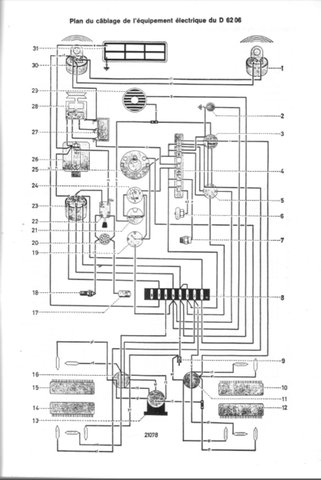

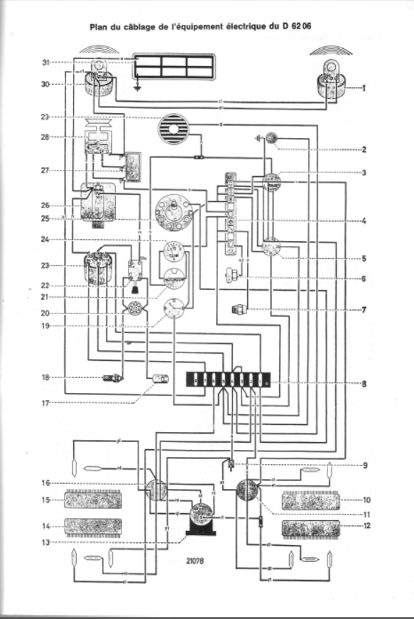

bonjour je sui a la recherche d'un plan pour les branchement des phares et des feux arrière pour un deutz d6206

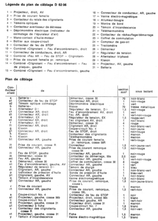

bonjour antoine , voila le plan du 6206 ;
