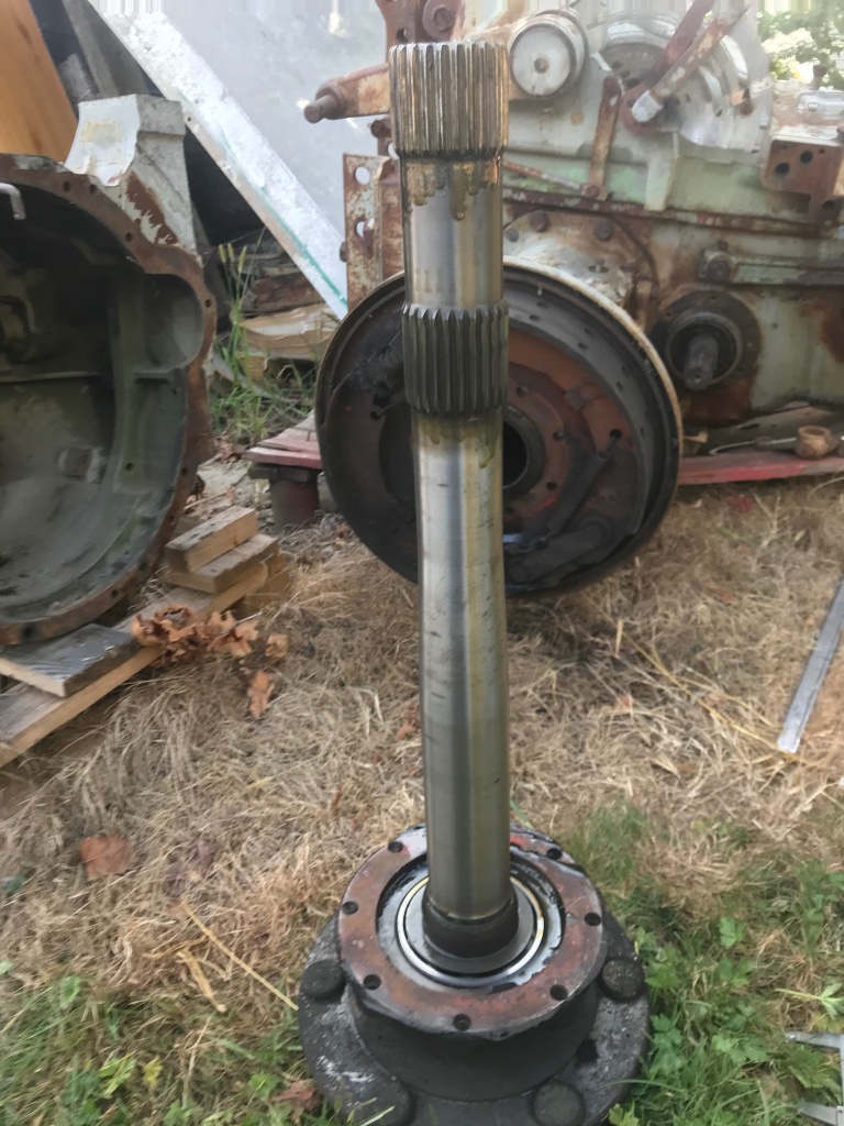

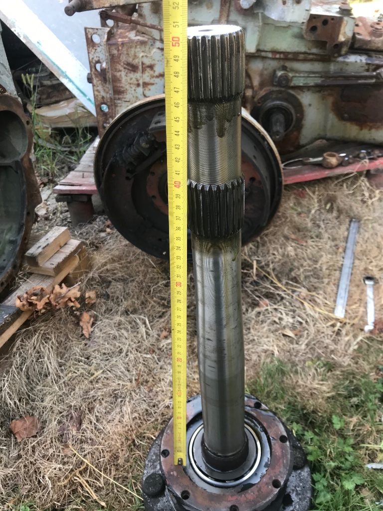

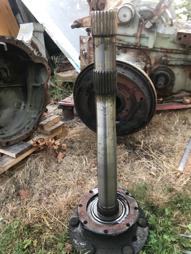

]Bonsoir ,
J ai démonté mon demi arbre le diamètre des cannelures est d environ 51mm comme vous mais la longueur de l arbre à la flaque est de 50cm. Du coup je ne pense pas que cela aille sur le vôtre. Désolé. Je vais essayer de mettre une photo quand même . Bonne soirée
