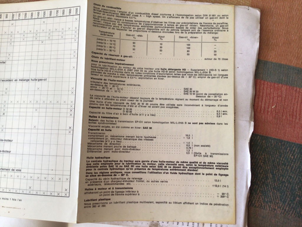

Re: Circuit hydraulique Deutz 5207
Message par Cachou »
Re
Sinon j’ai ça au mien je met 15w40 au moteur et hydraulique et de la 90w 80 à la boîte
Quand ala fuite le raccord pas assez serré peut être quand à la pompe hydraulique elle est devant
