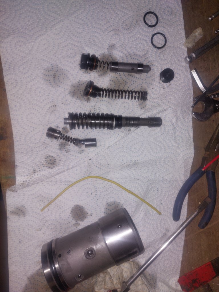

J'ai demonté tout le distributeur comme sur le document technique, je n'ai rien vu d'anormal le mini joint est intact et propre j'ai tout remonté et les tiroirs en effet coulissent tout seul sans forcer. J'attends de recevoir le joint en 18X22 et je pourrai remettre le distributeur sur le bloc.

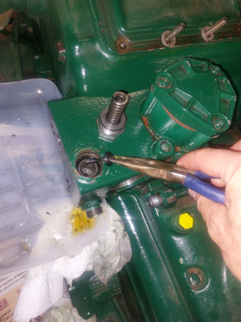

En attendant j'ai ouvert le bouchon du limiteur de pression et contrairement à ce qui est sur la fiche je n'ai pas réussi à retirer la grosse piece qui est à l'intérieur. J'ai pu simplement retirer le petit clapet qui est au fond ( voir sur la photo). Je n'ose pas chercher à démonter la plus grosse pièce qui est jointée j'ai peur de faire de la casse. Est ce qu'il y a une astuce pour la retirer comme sur la doc technique ?
En tout cas là Là encore pour l'instant je n'ai rien vu d'anormal ça me semble propre. Merci encore de votre aide et bonne soirée à vous.

OK, donc t'as pu tout démonter, vérifier et nettoyer. Pour le clapet de pression, pareil, je n'ai rien réussi à sortir d'autre. La doc technique le dit peut-être, mais il y a 2 modèles, donc...pas certain qu'il soit possible de le faire sur le nôtre.

Apres avoir bien nettoyé le limiteur de pression j'ai remonté le distributeur principal. J'avais pris soin de changer les joints et sans remettre les distributeurs auxiliaires comme tu le preconisais Seb.
Ça a refonctionné immediatement. Je viens donc de tout remonter et ça marche au poil. Difficile de dire d'où ca venait mon huile etait tres sale, le filtre etait à la limite de l'obturation je pense et j'imagine qu'il y avait de la crasse partout dans les distrib comme dans le limiteur de pression. Personnellement je suis persuadé que c'est le bon coup de soufflette dans le limiteur de pression qui a débloqué la situation. En tout cas je suis soulagé. Merci car j'ai beaucoup appris grâce à vous en faisant cette réparation. Je vais pouvoir faire le même nettoyage sur le 3006 de mon père. Bonne journée à vous !
