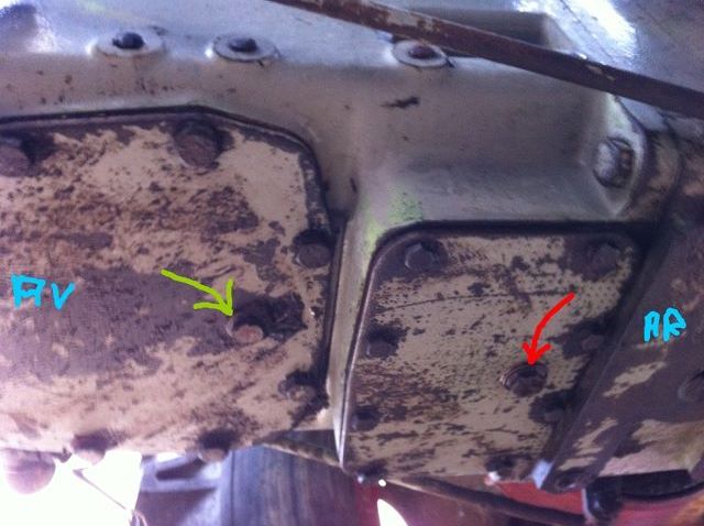

bon huile acheter avec un prix pas trop mal
mais la comme je suis pas trop doué une question
quel ecrou pour vidanger car une fois penché sous le chassis 2 bouchon de vidange oups le fil rouge ou le fil vert hihihihh
j ai viré la cabine cette apres midi c lourd ce bordel surtout quand tu es seul

Re: un essai de resto de 6006
Tu peut devisser les deux bouchons que tu nous a situee pour vidanger l'huile . L.huile est la meme qui circule dans la boite et le pont .
merci je fais sa demain
