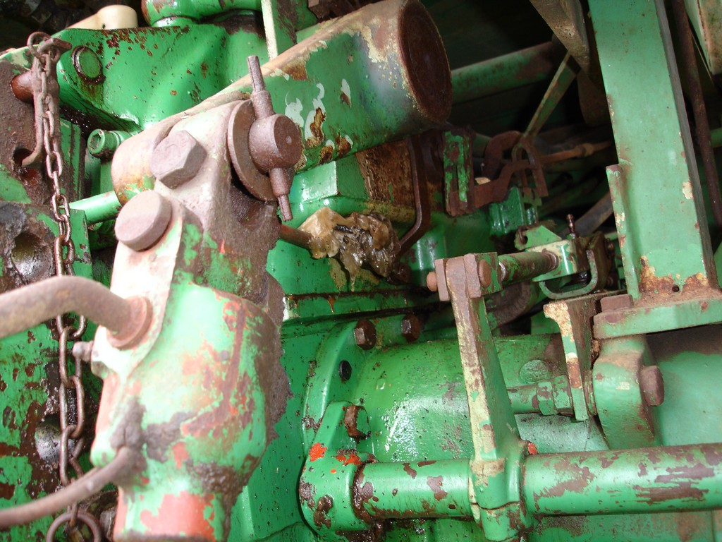

Rien ne sert de démonter pour le plaisir !! Le relevage a-t-il des fuites aux vérins ? OUI JE PENSE AU GYROBROYEUR QUI PESE 500 KG IL REAJUSTE LA HAUTEUR TOUTES LES 10 SECONDES ET SURTOUT UNE GROSSE FUITE SOUS LE BRAS DROIT

Pour le relevage, moi avant de faire une bêtise, prend une photo(s), mieux qu'un grand discours, je connais mal "intrac" mais si c'est comme les 06 en 3 cylindres et le même bloc de relevage, il n'y a pas lieu de retiré le bras pour moi.

OK, mais tu as enlevé le bloc complet ? Pour le relevage il y a un piston qui sert pour le relevage, si tu as une fuite elle doit être interne !!, peux-tu nous mettre une petite photo :amen: as-tu regardé le niveau de boite et hydraulique ? on attend la suite :super:

Oui pour ce qui concerne le relevage qui descend sous charge c'est à 100% une fuite interne par contre sous le bras droit c'est bien une externe!!! Le niveau boite pont ne bouge pas (pas de fuite hydro vers le pont). j'essaie de mettre une photo d'archive, le tracteur est a 140 km de chez moi.

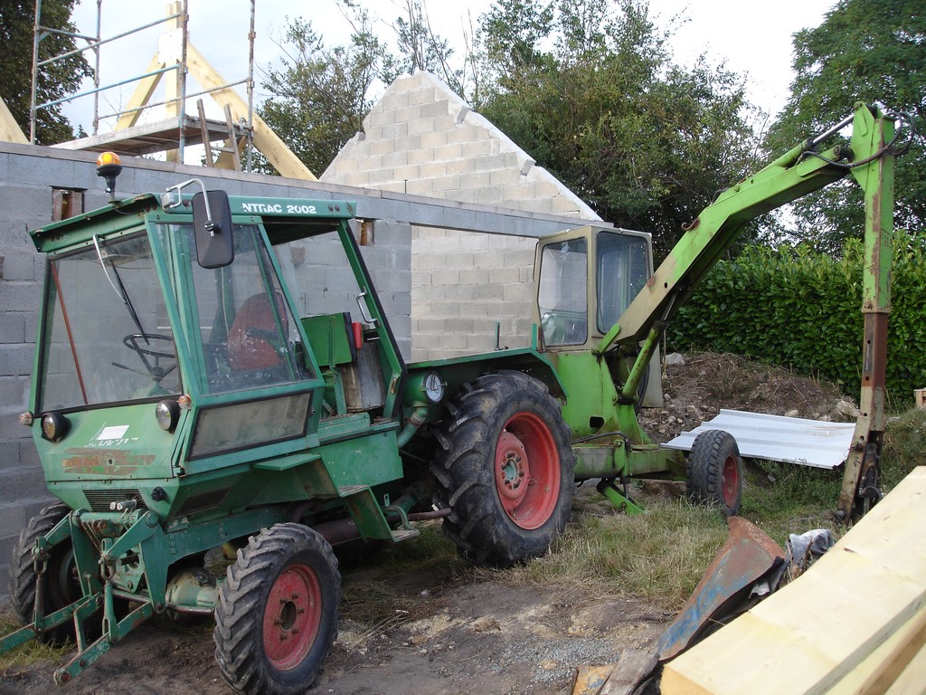

Et quelques photos de l'engin en activité ou au repos quand même
