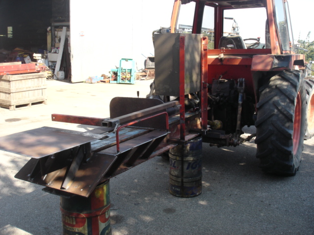

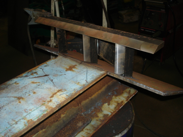

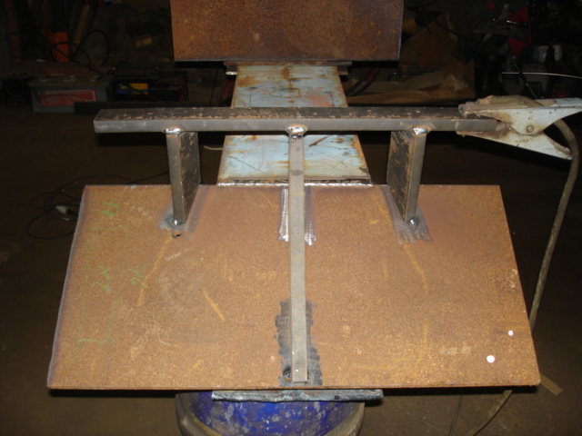

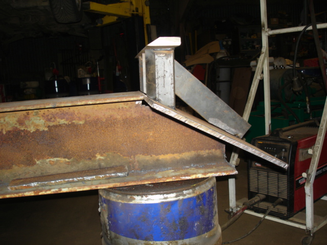

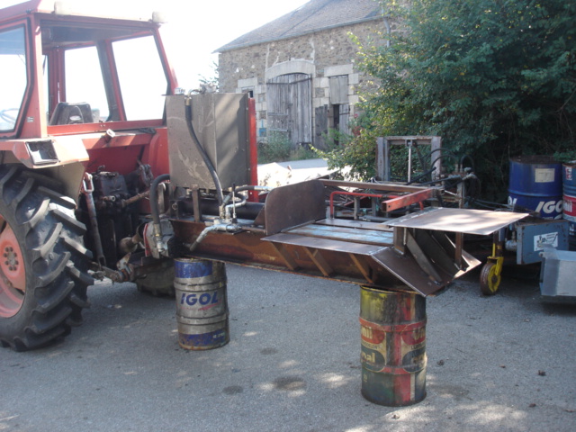

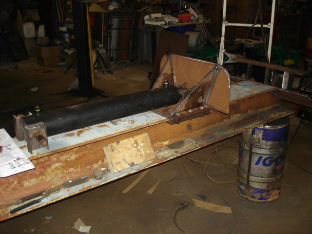

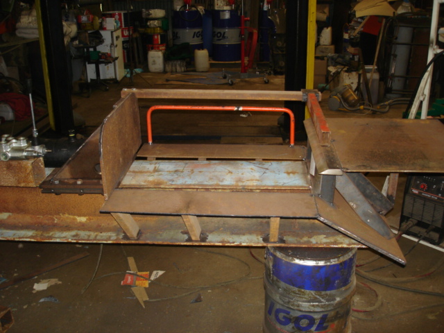

Cet été j'ai fabriqué une fendeuse multi-coupe à plat et à ma hauteur,les finitions ne sont pas faites n'y la peinture.

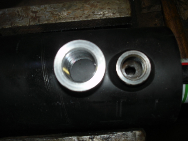

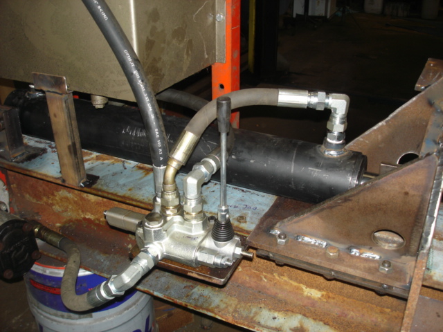

Les premières cordes cassées m'ont permis de m'aperçevoir que l'acier des couteaux n'était pas bon, cette semaine j'ai redécoupé les couteaux pour mettre de l'Ardox. j'ai désoudé la fixation de tuyau pour mettre une fixation de plus gros diamètre et j'en ai profité pour agrandir le trou de passage d'huile dans le fût du verrin pour augmenter la vitesse de
translation et limiter le laminage de l'huile Vérrin neuf de 25T de poussé, distributeur 120L/mn ainsi qu'une pompe 120L/mn et reserve d'huile de 100L Résultat de la première construction, les bidons servent de pieds pour l'instant et c'est juste à la bonne hauteur Je ferai une vidéo dans la semaine, l'objectif était de faire quelque chose de semblabe à la vidéo suivante

Ton tracteur ne se cabre pas avec le porte-à-faux ?
J'aurais mis une roue folle rien que pour le transport, et un système de 4 pieds/vérins pour la position de travail, un peu comme les camionnettes-nacelles pour rester de niveau

j'ai posé sur des bidons pour faire les éssais et en fin de compte c'est très stable et pas génant comme un essieux,DR22 a écrit :Salut![]()

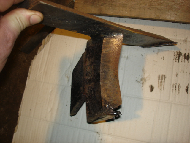

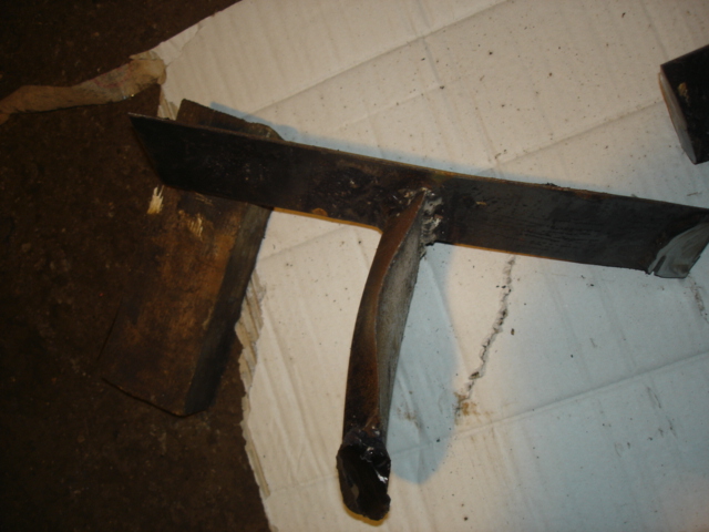

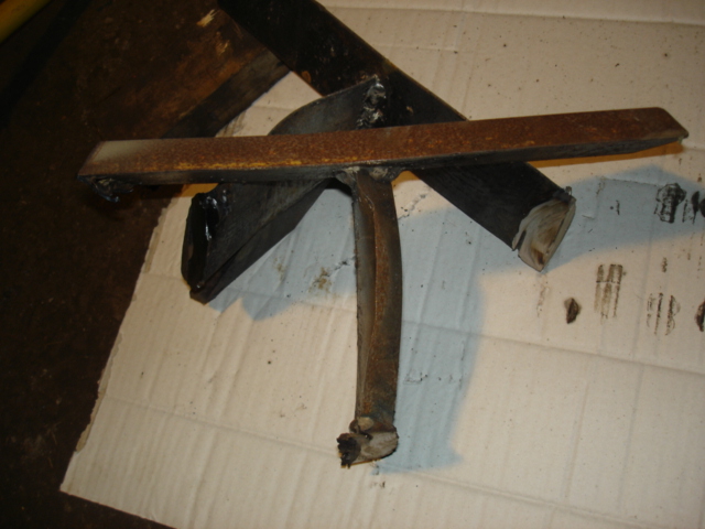

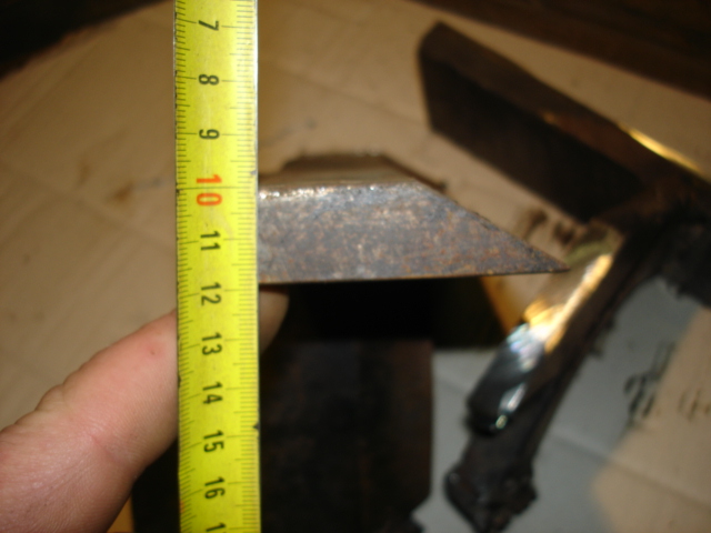

Les couteaux étaient en acier normal de 20mm mais c'est trop mou, les lames d'usure de TP c'est ce qu'il y a de mieux, je ferais des photos des couteaux tordu. Le positionnement des couteaux est très important, le bois ne doit pas
coincer si c'est du bois dur et pas du bois blanc comme on voit beaucoup sur les vidéos des pays nordique
Le Same ne se cabre pas car il a 150Kg de masses sur le nez, je n'ai pas besoin d'aller sur la route et je ne pense pas que se soit plus lourd que bien des choses que l'on attele mais avec le porte à faux

voici les photos des couteaux tordus
ce n'est que du chêne avec ou sans noeuds

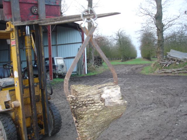

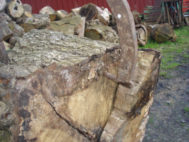

la pince à bois fait maison
la vidéo de qualité moyenne je n'ai qu'un vieil APN ce n'est que du chêne avec ou sans noeuds

J'ai aussi fabriqué une pince de manutention, c'est bien pratique
La gueule des couteaux!
malgré l'épaisseur, c'est là qu'on se rend compte que 25t, ça pousse dur, surtout dans du chêne...

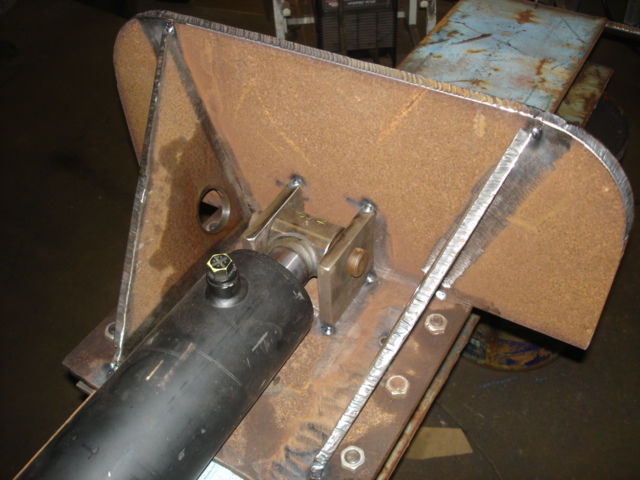

Je trouve que ta plaque bouge de trop, tu n'as pas peur de fausser ton vérin à terme ?
Quand tu actionnes ton distributeur tu es quand même bien couché sur le bout de bois, c'est moyen quand meme, tu n'es pas du tout protégé
A hauteur comme ça j'aurais bien imaginé un système à pédale qui actionne ton vérin en poussé, et dès que tu relâches le vérin revient automatiquement par exemple

C'est pour pouvoir filmer que je suis "tordu" pour actionner le distri sinon je suis beaucoup plus à l'aiseCharles a écrit :Je trouve que ta plaque bouge de trop, tu n'as pas peur de fausser ton vérin à terme ?
la plaque de "pousser" bouge car les vis en diamètre 14 mais résitance 60 ne sont pas assez solide et cassent quand c'est vraiment très dur,je ne pense pas que la tige
de verrin flambera, ce n'est qu'une course de 700mm donc relativement court par rapport au diamètre
le guide de retour de billes à cassé très vite
