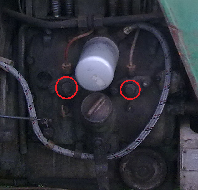

Ayant procédé au nettoyage du circuit d'alimentation de gasoil et du carter de mon D3006, j'ai dévissé les 2 grosses vis qui tiennent les pompes d'injection dans le carter moteur :
Le problème est qu'il y avait du cambouis en grande quantité, qui tenait tout cela bien étanche. Maintenant, sur la pompe de gauche, j'ai du gasoil qui suinte.

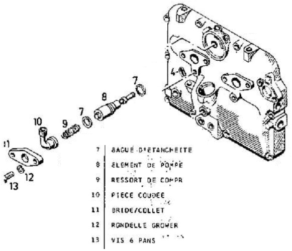

J'ai démonté les pièces du devant
Donc, par rapport à l'éclaté, j'ai démonté les pièces numéro 13, 12, 11. Ensuite, le ressort (9) pousse sur le coude (10)
Et là, j'ai pu voir qu'il y a en fait un joint de cuivre (7), serti dans le carter, mais je ne vois pas comment l'enlever, car le téton de la pièce n°8 sort avec la pression du gasoil, ça gicle. Je dois garder un doigt sur le téton pour pas avoir de gasoil, donc j'en déduit que c'est le joint n°7 qui n'est plus étanche.
Il faudrait que j'arrive à le sortir pour le recuire, dans le meilleur des cas. Sinon, ma question est de savoir si je peux mettre un joint de papier,entre la pièce n°10 et 7, sans modifier le calage de la pompe ?
D'après le schéma, la pompe = la pièce n°8, donc je serai tenté de dire qu'il n'y aura pas d'impact, mais je voulais en être sûr.

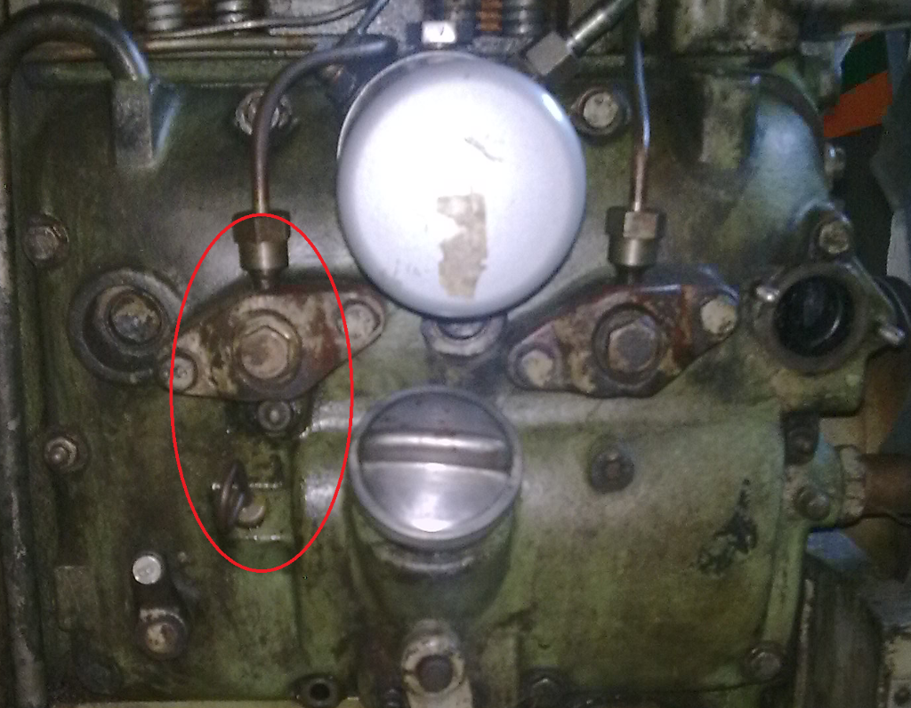

Au départ, aucun problème, pas de fuite, ni problème d'arrivée de mazout (1ère photo), celle du tracteur tout crade
Ensuite, j'ai voulu nettoyer un max, le tracteur et toutes les parties où il y avait risque de fuite (j'avais un problème de démarrage)

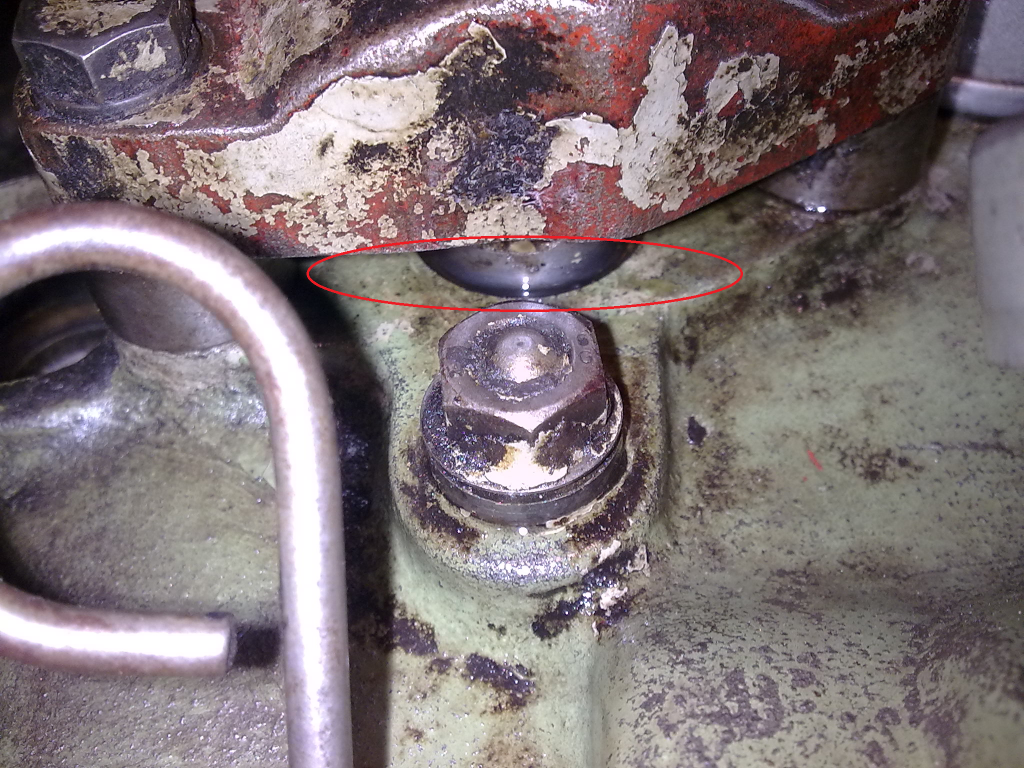

Le problème (2ème photo), j'ai trop frotté et démonté :hehe: et la 1ère pompe à gauche, fuit ou fuyait, à voir dans le temps ;-)
Pour finir, je me suis décidé à démonter la pompe au maximum, car avec une trop grosse fuite, le moteur n'avait plus d'accélération et le mazout pissait partout :(

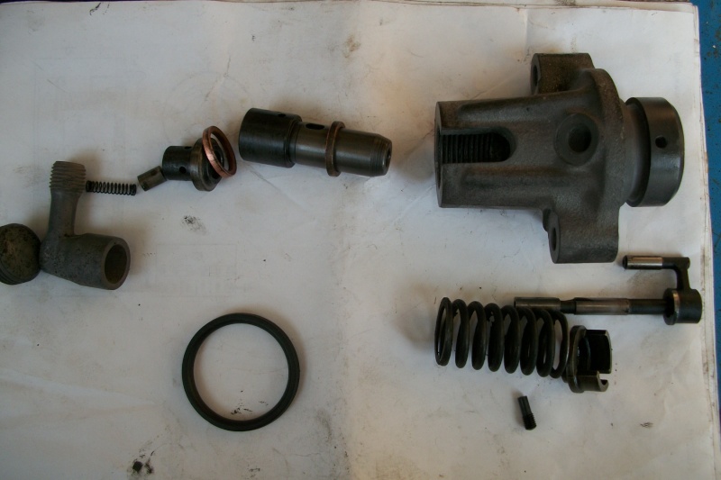

J'ai eu le même problème mais la fuite était interne, d'où énormément de gazoil dans l'huile moteur, pas bon.
J'ai fini par trouver un fournisseur en Allemagne (www.dtp-motorteile.de) ou j'ai pu me procurer des pompes neuves (ref DTP214247MIG) avec les joints cuivres (ref DTP12294).
Attention au remontage des pompes, car les pistons sont tenus par des goupilles et tu peux décaler tes pompes de 180° si tu ne fais pas attention. Pour le corps de pompes, il n'y a pas de soucis, il est symétrique.
