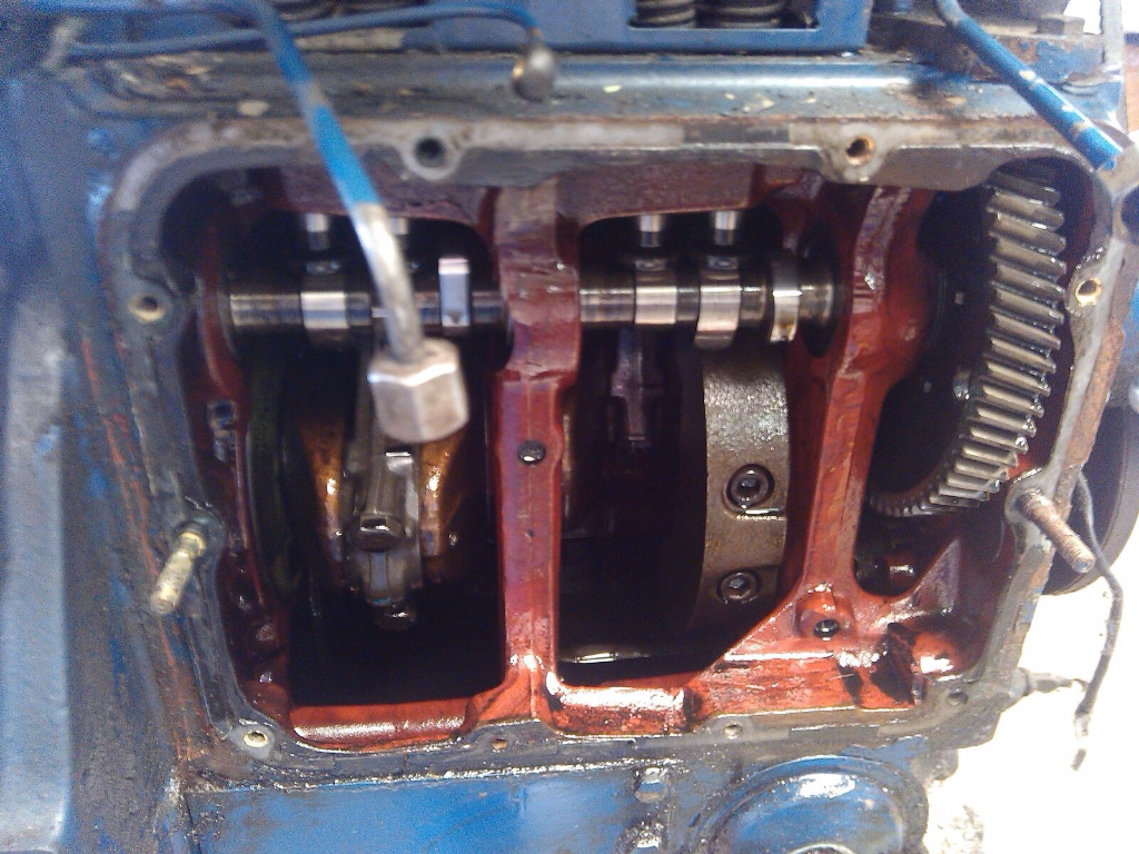

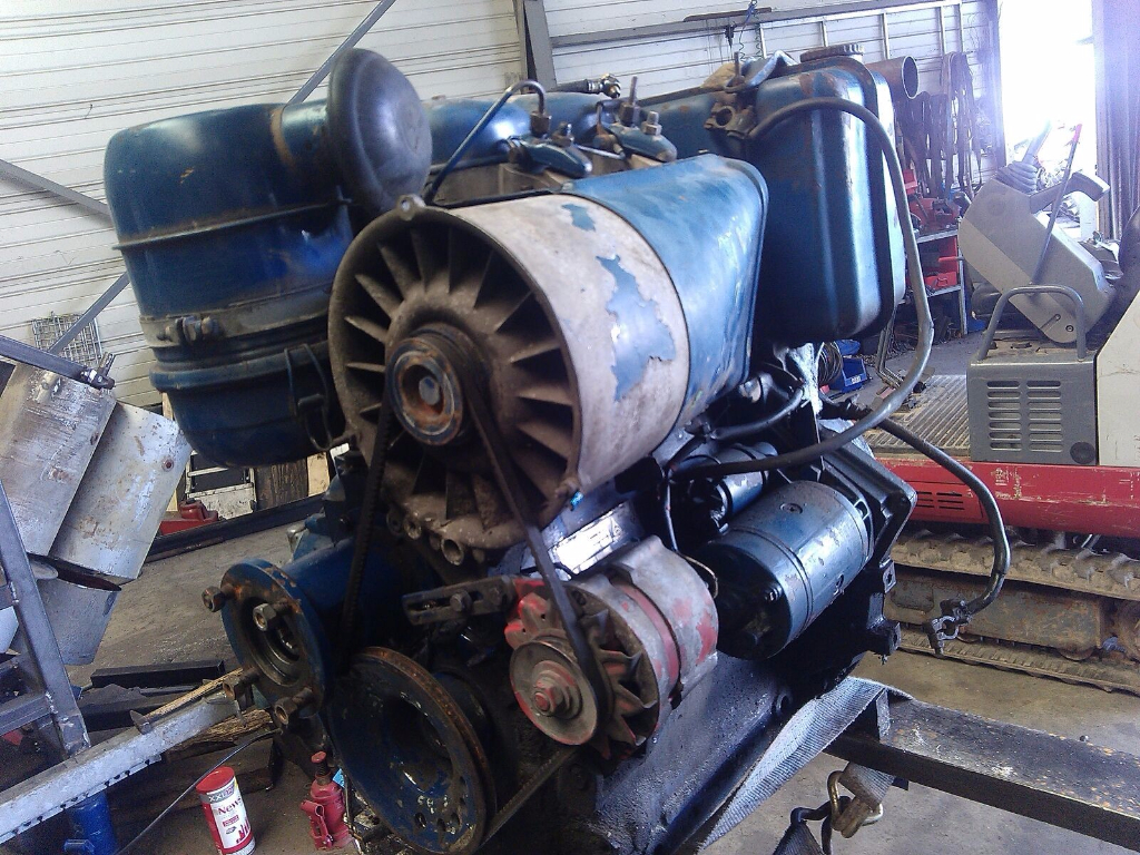

Comme je l'ai expliqué je possède un moteur f2l912
Que je suis entrain de monter sur une scie a tambour
Je n'ai pas d'injection sur un cylindre et l'accélérateur et gripper j'ai donc de monter le carter et tout mis à tremper dans le gasoil on verra bien

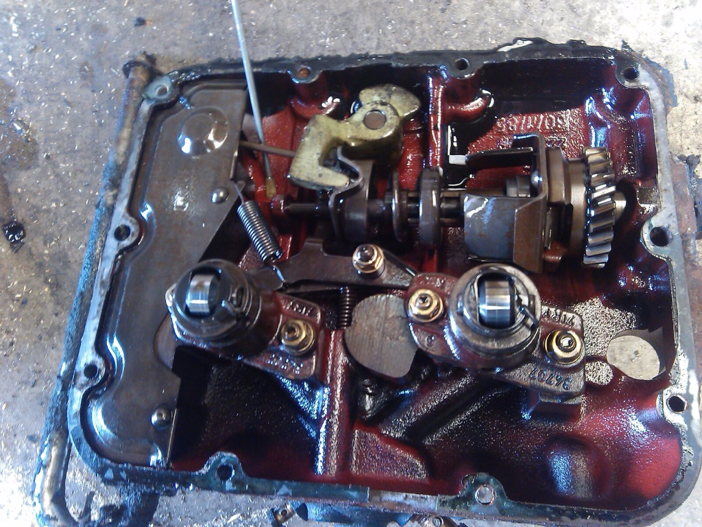

Ben en faite quand tu bouge le levier d'accélération tu arrive contre une goupille mecalindus qui elle même fait bouger un levier ben c'est hyper dur je le bouge a la pince
Re: Moteur f2l912
Sur la partie régulation il peut y avoir des commandes dur à actionner. Ce que je te demande c'est si la crémaillère (la tige de réglage entre les deux pompes) ce déplace facilement ?

Non c'est dur a bouger

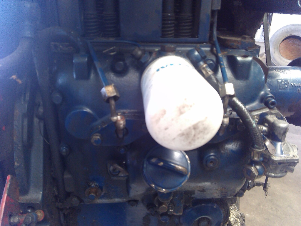

bonjour, je possède un moteur F2L912, je doit remplacer la pompe à huile moteur et je ne sais pas ou elle se trouve et comment m'y prendre, pourriez - vous m'aider s'il vous plait

J'ai le même problème que toi sur mon F2l 912 ,j'ai même cassé le levier qui appuis sur la meca en voulant bouger la crémaillère ! Je n'ai pas de de documentation pour le démontage ,est-ce tu as un manuel d atelier ?
